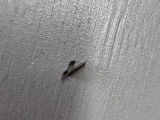

Hallo allemaal,
Iemand wel eens de kap van de TS55 afgehaald? Ik wel. En toen lag er een "veer" op de werkbank... En ik heb geen idee waar die hoort. Zie foto's hieronder.
Iemand een idee?
Hoor graag!

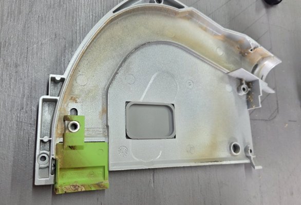

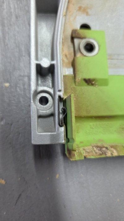

Iets te snel gevraagd. Ik heb het gevonden. De veer moet tussen de machine en het anti splinterblokje (of hoe dat heet). Zie foto.
Opgelost!

Kan je nog een wat uitgezoomde foto plaatsen, want ik kan zo niet goed zien waar dat in de zaag zit.
Heb geen uitgezoomde foto gemaakt en de zaag zit weer dicht.

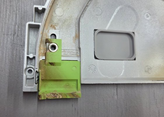

Het zit in de klep, helemaal aan de voorkant. Je ziet eigenlijk best goed het "vakje" waar de veer in gaat. Door het veertje klikt het slinter-blokje vast als je 'm inklapt.
Laat maar weten als je het toch op een foto wilt zien. Kleine moeite om de zaag even open te schroeven ;)

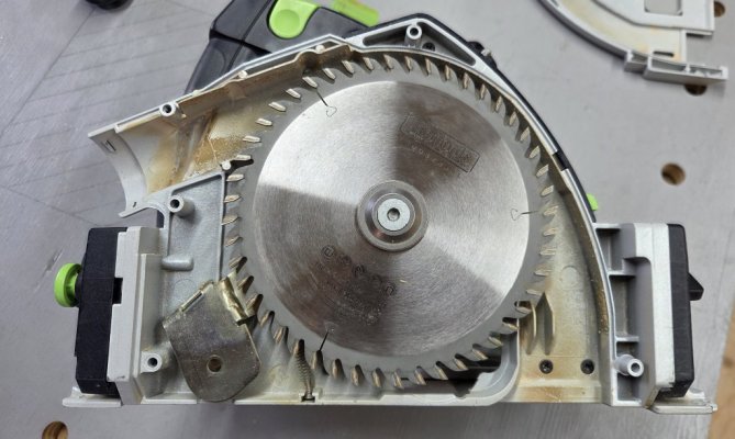

@thomasz De 3d geprinte connector was niet goed, dus de zaag moest toch weer open. Hieronder foto's van de klep met het veertje.
