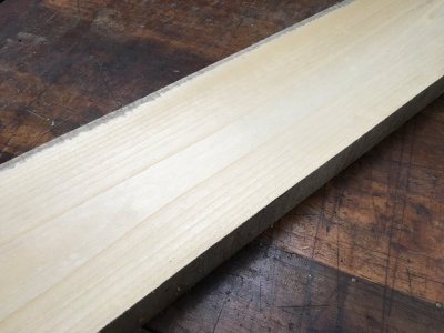

En even een voorbeeld van wat verse messen en de juiste schaaftechniek presteren. Hier op een stuk populier, het hout glanst en hoeft bijna geen nabewerking meer.

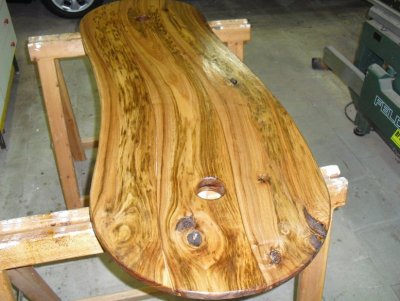

Heb je ook al eens overwogen om het tafelblad NIET te verlijmen, maar de delen gewoon met t +g ineen te steken en er wat klampen onder te schroeven. Niet voor elk blad geschikt, maar bladen opgebouwd uit recuperatiemateriaal ogen zo veel natuurlijker. De voegen tussen de planken eventueel nog wat accentueren met een veilingkantje kan ook. Als het hout droog genoeg is lukt dit perfect, is het hout nog te vochtig kan je na enige maanden de delen eens opnieuw dicht trekken en de klampen opnieuw vastschroeven. De gaten in de klampen zijn toch als sleuf uitgevoerd, het gaat dus geen probleem geven om de boel even na te spannen.
Even een foto van een (inlands noten) blad dat niet verlijmd is maar waar enkel een paar klampen de boel bijeen houden.
