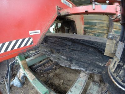

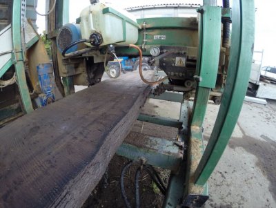

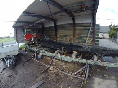

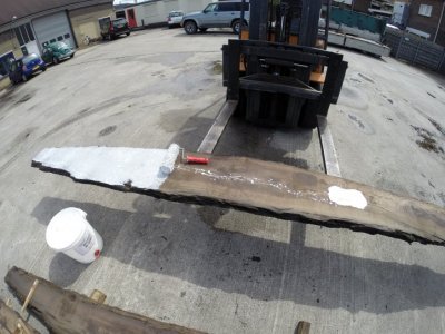

Ik ben een tijdje terug in het bezit gekomen van een veeneik, van zo'n 5.5 meter lang, en loopt van 30 naar 50 cm diameter. ik zaag zelf planken met de kettingzaag maar ik ben meer ingesteld op grote bomen, en omdat er nog wel eens wat zand en rommel aan zulke stammen wil zitten heb ik hem laten zagen bij een zagerij. dit heeft ook als voordeel dat de zaagsnede veel dunner is. het zaaglint was er niet heel blij mee, maar we hebben hem niet hoeven wisselen dus het viel nog mee. de donkere kleur van het hout word veroorzaakt door het ijzer in het water, dat reageert met het eikenhout.

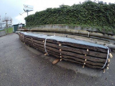

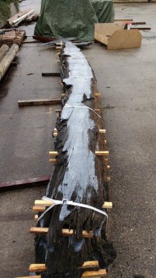

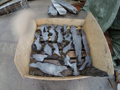

ik heb er een 6 tal planken van gekregen van 50 mm dik, waarvan 1 wat dikker. en nog een hoop losse brokken van een worteluitloper. ik lees overal dat dit hout erg lastig te drogen is, omdat er schijnbaar een soort bacterie ondergrond is die de celstructuur van het hout aantast. dit is ook wel te zien aan de buitenkant van de stam, dit lijkt net verkoold. ik heb de planken ingesmeerd met verdunde houtlijm om te snel drogen te voorkomen. tips over het drogen van dit hout zijn welkom!
ik heb me laten vertellen dat deze stam vermoedelijk ondergrond is gekomen tijdens de sint-elizabethvloed van 1421, maar er worden ook veeneiken gevonden van voor Christus dus ik ga nog een plakje opsturen naar de stichting Ring om het te laten dateren.

Ik vraag me af of gewoon drogen wel de juiste manier is.
oude scheepswrakken en dergelijke worden meestal in een vloeistof geconserveerd/gestabiliseerd voordat ze gedroogd worden.

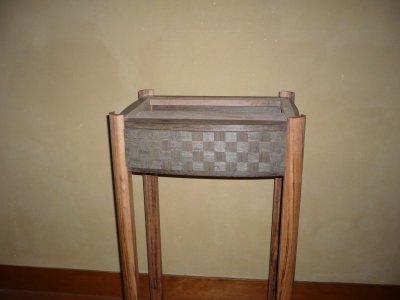

Ik ben nu iets aan het maken met dat zwart eik wat ik Jesus eik noemen want het boom stamt van uit ongeveer die tijd min of meer. Ik moet veel van een plank wegzagen voor wat bruikbaar hout daarom maak ik fineer van om wat verder met weinig hout te kunnen komen. Leuk dat je de moeite hebben genomen Mark vanZee om dat te zagen en drogen, het is een van mijn lieveling houtsoorten.

ik hoop dat het een beetje goed uit de droogkamer komt maar ik heb geen idee... ik denk dat hij over een week of 6 wel droog is dan zal ik wel een fototje posten van hoe erg het gescheurd en geschoteld is .. :p

Verf je de bovenkant vanwege het vocht wat er anders in komt?
ha Capricorn, ja inderdaad heb ik de gezaagde vlakken ingesmeerd met verdunde houtlijm tegen het te snel drogen. een techniek die ik vanuit het houtdraaien van schalen vaak gebruik, dus ik dacht dat het misschien hier ook wel iets uithaalde.
