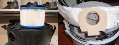

Ik ben niet kapot van deze machine
We hebben deze op het werk gehad
Maar de zakken verwisselen
Is niet gemakkelijk
En met te veel fijnstof slaat het filter gauw dicht
En zuigt hij ineens een stuk minder

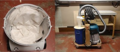

Ik heb deze stofzuiger nu een half jaartje in gebruik.
Hij bevalt uitstekend.
Met zijn 3 meter lange slang kom je overal goed bij.
Netsnoer is ook lang zat.
de twee delige opzuigstang die er bij zit vond ik niks.
Die heb ik omgeruild met een telescoop stang die ik nog had.
Hij zuigt prima en filter is snel schoon met een druk op de knop.
slang dichthouden, knop een aantal keer indrukken, klaar.
Je kan er een stofzak indoen of een open plastic zak voor grof puin.
Hij kan ook zonder zak maar ik gebruik hem met.

Maar kan iemand mij vertellen of ze beide te gebruiken zijn zonder zak? Ik denk dat als ik tafelbladen grof schuur dat ze zo vol zitten, dan worden filterzakken van 5 euro per stuk van festool wel een duur geintje.
Weet iemand of ik ze gewoon zonder zak kan gebruiken en hem om de zoveel tijd kan leeg kieperen in een vuilnis zak?
Zonder stofzakken is het filter wel snel verstopt, leeggooien in een vuilniszak levert ook een moment met veel fijnstof op...de Festool is wel veel duurder dan de Makita, kun je ook zakken voor kopen.

Hand even op de slangopening houden en drie keer op de push&clean knop drukken en het filter is weer schoon.
