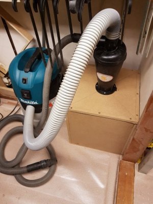

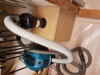

Oke ik dacht dat het werkte ,bij controle in de stofzuiger zag ik dat er toch veel zaagsel in zat .
de kist is van mdf alles gelijmd bovenkant vast geschroefd met rubber rand er tussen.Wat is er verkeerd.20190404_184633.jpg

oke verkeerd begrepen,ga nu eerst een paar dagen weg.
dan zal ik eens kijken of alles luchtdicht is,ik bedenk me ineens dat er tussen de deksel en het cycloon geen rubber afdichting zit.

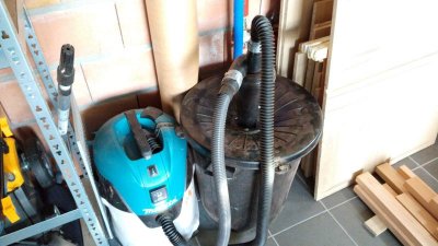

Mijn setup:
vuilnisemmer van 15 euro --> https://www.hubo.be/nl/p/straatvuilbak-70l-zwart-57cm/559349.html
+ cycloon van alli + silicone voor af te sluiten vanboven + een tochtstrip die ik op de bovenkant van de rand met het deksel geplakt heb waardoor alles zo goed als luchtdicht zit maar toch heel gemakkelijk open gaat.
Heel tevreden van. ONdertussen wel wat aarding aangesloten, statische elektriciteit werd heel voelbaar :)
