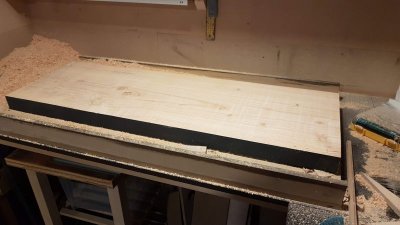

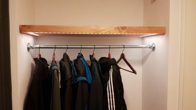

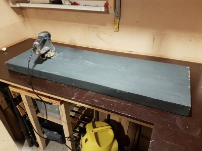

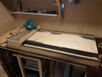

Ik zal het verkeerd uitleggen denk ik. Ik had een oude plank over van een tv meubel die ik ooit gemaakt heb. Een stuk Douglas hout van 2.30 bij 7.5cm ongeveer. Die plank was wat gedraaid en ik wilde hem weer echt krijgen. Toen begin ik al te denken aan een Vlakbank. Maar omdat het een serieuze maat was werd het echt te duur alleen voor dat project. Ik had een stuk van 1.30 meter nodig voor een kapstok "shelf" en hier wilde ik een LED strip in frezen. Ik heb toen op internet gezocht en YT en wat ik veel tegen kwam was een Frees "mal" "router planer jig" in het engels. Ik weet het Nederlandse woord niet eens. Ik heb toen een stuk MDF gepakt en 2 geieiders aan weerskanten erop gezet en een stukje multiplex erboven die eroverheen "sleet" Daaronder de plank. het diepst punt bepaald en toen recht gemaakt.

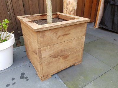

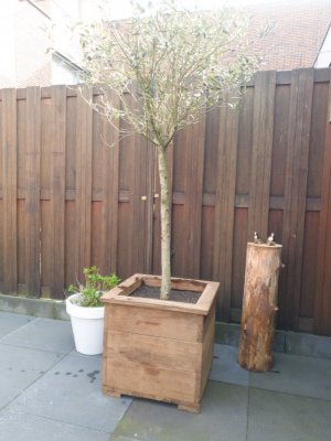

Dit zijn overigens de bakken geworden. Planken zijn net recht en als ik nog meer wil maken wil ik ze dus graag eerst kaarsrecht maken.

Stiekem refereerde ik alleen aan de fraaie vergissing, ongetwijfeld van je automatische spellingcorrectie, die van getordeerd getorpedeerd had gemaakt... Niettemin mooi om je projecten te zien, ze zien er fraai uit! Mag ik vragen hoe je die bak voor het boompje waterdicht hebt gemaakt? Daar ben ik in het verleden ook wel eens mee aan het worstelen geweest namelijk (opgelost met landbouwplastic).

v.w.b. de bakken. Ik heb de zaak voorgelegd bij iemand van Groenrijk en die gaf me aan worteldoek te gebruiken met onderin een laag hydrokorrels. Nu is een worteldoek niet waterdicht maar ik vermoed dat de bak niet nat genoeg zal blijven door de gaten onderin die ik heb gemaakt en hydrokorrels. Ja, t zal vaker vochtig zijn maar het is hardhout en mij verteld dat deze soort (Frape) er bijzonder goed tegen kan. Ik vermoed dat zeil beter was geweest. Als de bakken een jaar of 5 meegaan ben ik tevreden.
Thnx voor het compliment. De plank rechtmaken en het frezen van de uitsparing voor de LEDstrip was mijn eerste serieuze uitdaging in het werken met hout.
