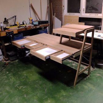

Moet ik een blad van 40 cm krimpvrij monteren?
Ik weet dat bij 15 of 20 cm je het gewoon kunt lijmen. (regels van tafels)..
Wat is jullie ervaring hierin?
De reden waarom ik het vraag is omdat ik een klein blad heb van een sta bureau met uitschuifbare la waar je toetsenbord op kan.. maar er is eigenlijk geen plaats meer om dat met bladklemmen of iets dergelijks te monteren.
Ik hoor graag jullie mening!

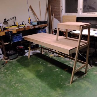

Hieronder de foto. Het bovenste blok is een sta bureau. Op het uitschuifblad kan je toetsenbord. Het bovenblad is dus nog niet verlijmd of gemonteerd. Het zit wel met domino`s verbonden.
(ik ben nu bijna aan het afwerken etc, binnenkort meer (studio) foto`s!! ook wat proces foto`s!)

Ik vind het een mooi bureau Nico. Was het mogelijk geweest om het kleine blad uit te voeren met 2 zijkanten 1 voor de blad klemmen en 1 om de kadegeleiders op te monteren?! Ik kan me ook voorstellen dat het kleine blad nagenoeg niet vast hoeft te zitten, zelfs met een uittrekblad anders dan tegen kiepen wat met een nokje op de achterkant wat in het A-frame grijpt opgelost kan worden.

Het is inderdaad een heel mooi bureau! En ik ben benieuwd naar de proces foto's.
Dat kleine blad hoeft volgens mij niet zo bijzonder zwaar vast gemaakt te worden. Alleen aan de achter vastzetten lijkt me al voldoende.
Ik neem aan dat er een monitor op komt? Dan blijft ie netjes plat liggen. De achter bevestiging voorkomt dan schuiven.

Dank jullie voor de reacties!(en complimenten! nu nog alles helemaal afwerken! dan wordt hij nog een stuk mooier :))
Ik dacht inderdaad nadat ik het gepost had hetzelfde.. ik lijm hem aan de voorkant en aan de achterkant heb ik ruimte voor een bladwervel/8tje of Z klem.
