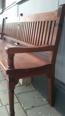

Beste,
Vanmiddag heb ik deze geweldige bank gezien. Zeer gedetailleerd.
Wie weet welke houtsoort dit is. Ik heb geen idee.
Wie het weet, mag het zeggen.

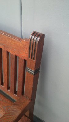

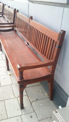

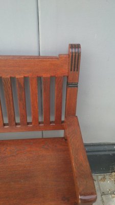

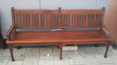

Ik ben te snel doorgelopen, toen ik snel wat foto's gemaakt had....:(DSC_0096.jpgDSC_0097.jpgDSC_0098.jpgDSC_0099.jpgDSC_0100.jpg Kijk even naar de boven ligger, met name waar net geen spijltjes zitten: mooi afgerond tussen de spijlen. En dan die mooie zwarte accenten op het draai/frees/steekwerk.
Iemand nog ideeën over de afwerking?
Nu nog een tekening zien te maken. Maar dat gaat lukken.
Anders moet ik toch nog even terug naar Rotterdam.

Dank voor de reacties. Ik denk dat me daar wel in kan vinden, na wat inzoomen.
Welke afwerking zou de juiste zijn voor een buitenbank met zo'n kleur? (merk/type)
Gr. Baan
Mac
WOCA ( Wood Care ) heeft vrij veel produkten voor buiten gebruik. WOCA is een ondermerk van Trip-Trap, die designer meubelen maken; veelal voor buiten en een echt stijlicoon.
WOCA webshop: http://www.triptrapwoodcare.dk/ of http://www.woca.dk
Trio-Trap : http://www.triptrap.dk
Ik weet dat Tuoh zweert bij WoCa mesterlolie ( master oil ) dus het zal ook in Nl of Belfie verkrijgbaar zijn.
Hele leuke bank trouwens ( in eiken ). Mocht je ooit een werk tekening maken dan hoop ik dat je die hier plaatst het lijkt mij ook een mooie bank om te maken...
Kor
10 jun 2012
1.286
637
Mooie bank, stijlvol!
Ik zou voor buitengebruik de zitting wel in (vijf?) stroken opdelen, in zo'n schotel blijft te lang regenwater staan. Volgens mij doe je daarmee geen afbreuk aan het ontwerp, en je hebt veel minder problemen met het werken van de zitting. Zie (gebrek aan) aansluiting bij de achterstijl.
