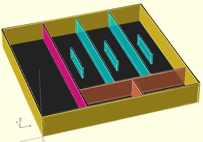

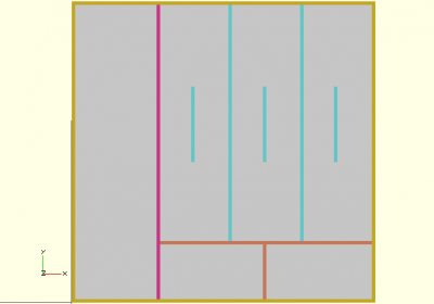

Ik wil graag een bestekbak maken om mijn tafelzilver in te leggen. Probleem is dat ik een nogal kleine lade heb, en het liefst zo min mogelijk ruimte kwijt wil zijn aan de bak zelf.
Er is al een idee, maar om tot een definitief ontwerp te komen wil ik van u weten: Welk soort hout/plaatmateriaal/multiplex/grondstof kan ik het best gebruiken om onderstaande tekening werkelijkheid te laten worden, rekening houdend met mijn wens om dat het materiaal zo dun mogelijk is, bij voorkeur minder dan 5 mm?
Zoals u begrijpt weet ik nog niet veel van verschillende materiaalsoorten.
Ik zit er aan te denken om de bestekbak met stof te bekleden, dus als het materiaal dat u aanraadt spuuglelijk is, is dat geen enkel probleem.
En het liefst dus sterk genoeg om 'm desnoods als erfstuk nog minstens 1 generatie mee te laten gaan...
Mijn idee:
in perspectief:
van boven:

Ik zou de bodemplaat van 8 a 10mm multiplex maken en de opstaande schotjes van 4 of 5mm triplex/multiplex. Vooral vanwege die losse opstaande schotjes heb je een wat dikkere bodemplaat nodig: je zult er een groefje in moeten frezen (gevoelsmatig: 6 a 7 mm diep) zodat ze stevig komen te staan en je de gewenste levensduur bereikt. Ook voor de overige T-verbindingen zou ik een minimaal groefje frezen (1mm), vooral vanwege het op positie houden tijdens het samenlijmen.
Tenzij je een zeer vlijtig en naaitechnisch onderlegd persoon bent die een wasbare hoes kan maken, zou ik dat stof achterwege laten en de bak van enkele lagen transparante (of kleur) lak voorzien: dat is veel makkelijker schoon te houden.

Dat helpt me alweer iets op weg. Enige aanvullende vragen nog:
De bestekbak plaats ik in een stevige lade. Is het dan nog altijd nodig om 'm van zulk dik multiplex een bodemplaat te maken? Of heb ik deze stevigheid nodig om de opstaande schotten op zijn plaats te houden? Desnoods maak ik alleen de bodem van dat deel van dikker multiplex? Of een redelijk dunne hoekklosverbinding? Of is daar nog een andere tip voor?
Ook dacht ik erover om alle hoek- en T-verbindingen met een pen en gat verbinding te construeren (dat blijkt overigens niet uit de tekeningen). Is dat beter of slechter dan een millimeter infrezen?
Overigens ben ik een vlijtig en naaitechnisch onderlegd persoon, maar je visie op het schoonhouden is veel maar dan ook echt veeeeel bepalender :) Ik zal maar een mooie lak uitzoeken dat tegen een stootje kan.

De bodem kan je uit multiplex van zo'n 10 mm maken en de opstaande schotten en wanden van iets dunner materiaal. Bij hoekverbindingen kan je het hout zo'n 2 tot 3 mm inlaten om bij het lijmen een aanslag te hebben. Dit geldt ook voor de verbinding tussen de bodemplaat en de wanden. Voor de T-aansluitingen kan je ook het best een groef maken van zo'n 2 tot 3 mm diep evenals in de bodem.
Daarnaast zou ik die losse schotjes in het midden niet toepassen. Voor het gebruiksgemak kan je beter korte schotjes aan de voor- en aan de achterkant plaatsen. Dan houd je het bestek gescheiden en kan je in het midden het bestek oppakken. Met een schotje in het midden is dat erg onhandig. En een schotje tegen een wand is ook weer steviger.
