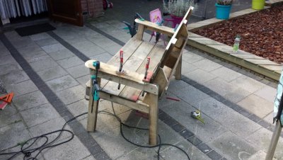

Alles is geschroefd, alleen de leuningen zijn met deuvels en lijm vastgezet.

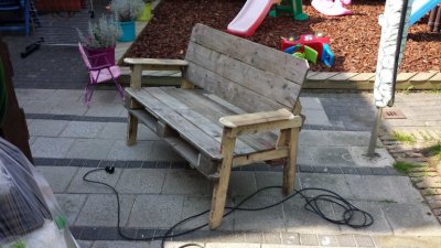

De schuine zijdes van de armleuningen zaten al aan de pallet planken, alleen de voor- en achterzijde is met een frees afgeschuind.

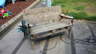

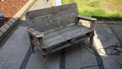

De maatvoering en helling heb ik vanaf een standaardvoorbeeld vanaf Internet gehaald. De rest is bepaald door de breedte/diepte van de pallet.
De rest is ter plekke bedacht en verbonden.
Ik ben maar een hobbyist, dus het zal allemaal veel mooier en beter kunnen. Ik ben benieuwd wat jullie ervan vinden.

Ik vind het mooi. Dit zo maken vind ik kunstiger dan veel steigerhouten meubelen. De pallet is hier gebruikt als uitgangspunt, het is er niet alleen om te doen geweest dat je hout gebruikt dat er gebruikt uitziet. Bravo!

Heel leuk! Goed bedacht, goede verhoudingen.
Veel valt er niet aan te verbeteren vind ik, het is een functioneel meubeltje. Je kan overwegen om het nog onzichtbaar te impregneren (impraline) waardoor het langer meegaat.
Groet, Rob.

@Heckermann: Goede tip. Hij staat op het moment gelukkig droog onder een overkapping, maar op termijn wil mijn vrouw hem wellicht buiten zetten. Weet jij of de Impraline nog voor verkleuring zorgt en/of deze gaat blinken? Ik vind het doffe hout juist zo mooi.

Impraline is zo goed als onzichtbaar. Als je er al wat van ziet is dat binnen een paar dagen in de zon verdwenen. Goed ruim opbrengen, laten intrekken, druppels wegvegen. Na 48 uur nog een laag. Vooral kopse kanten goed nat maken, meerdere keren doen tijdens het insmeren van de rest van de bank.

Wat dat impregneren betreft: zolang het hout kan drogen na een regenbui, is er weinig aan de hand en wordt het er mooi verweerd uit zien. Dat past ook bij het pallettenhout en bij een tuinbank vind ik. Tegen dat het inzakt moet je allicht een nieuwe lading schors bestellen :).
Enige zwakke punt is het kops hout onderaan de poten. dat zou je eventueel enkel onderaan kunnen behandelen tegen schimmel e.d. ...want daar blijft het het langst nat.

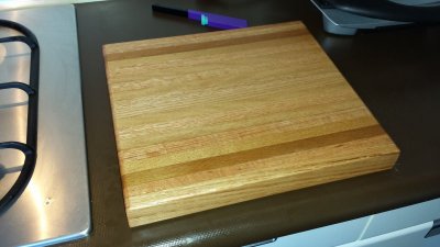

Hier zijn nog wat foto's van de andere 2:
Let maar niet op de "rommel" ... :)
Wederom dank voor alle tips en leuke reacties!! :cool:
