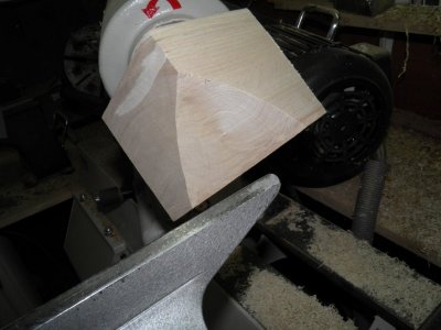

Zoals beloofd hieronder enkele foto's die het proces weergeven hoe een kaarsenstander op drie poten te draaien uit een kubus. Elke hoeudraaier ziet wellicht in deze methode aanleiding zijn eigen fantasie te volgen door b.v. op deze wijze doosjes etc. te draaien - staan vast al op youtube.

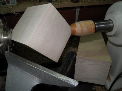

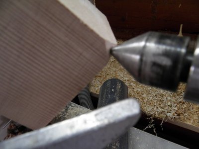

Het begint met een zuivere kubus - inklemmen in klauw en tegencenter. Ik schuif een huls met holle punt over het meedraaiend center. Daarin centreert de punt van de kubus. (n.b. ik gebruik dit hulpstuk ook voor het zuiver nadraaien van uit de losse hand gedraaide bollen)

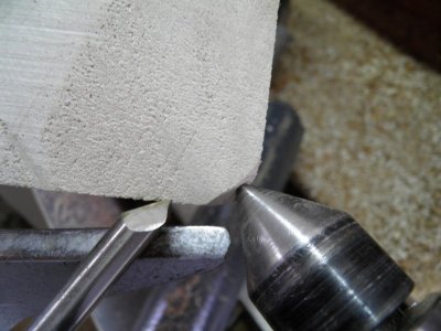

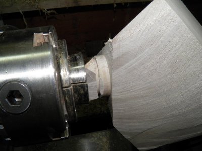

Daarna aan de machinezijde een houvast voor de chuck draaien. Puntje afzagen en opnieuw in de chuck doen. Centrerten in het hulpstuk.

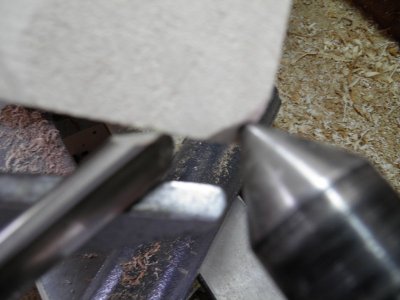

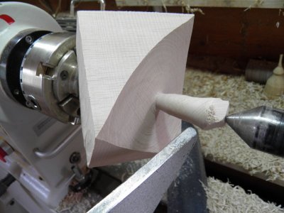

Nu hulpstuk weg halen en voorzichtig het puntje afdraaien en daar met langzaam draaiende machine het meedraaien center tegen drukken.

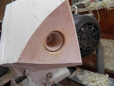

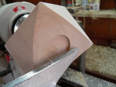

Nu de onderzijde aan de kant van het meedraaiend center uithollen waarbij een cilindervorm blijft staan als steun voor het meedraaiend center.

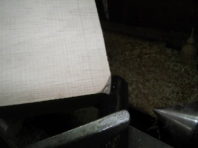

Dit later afbreken en in de onderzijde een uitholling maken voor de chuck. Nu opnieuw opspannen in de chuck en de bovenzijde naar believen uithollen voor de functie die je wilt: kaars - windlicht - waxinelicht - sierdoos etc.

PAS OP!!!!!!!!!
Draaien op hoge toeren -let stand van de beitel zie foto - zo mogelijk fingernail gewslepen - kans op happers - let dus op je veiligheid!!!!!!!!!!!!!! Helaas staan de foto's niet in de juiste volgorde. Volgende keer beter.
