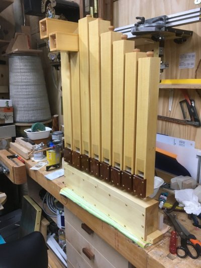

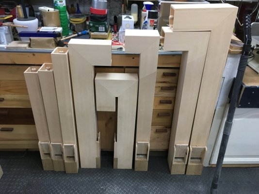

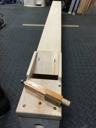

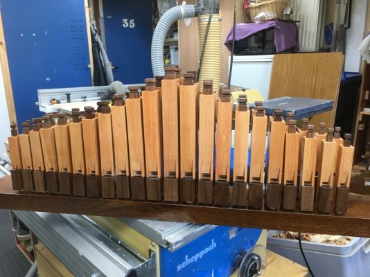

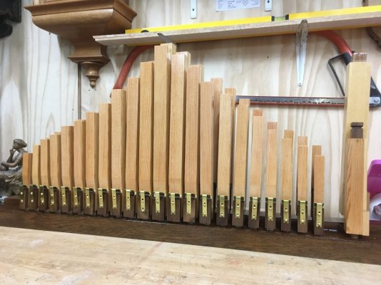

Mijn liefde voor hout richt zich steeds meer op het draaiorgel.
Zelf ben ik bezig met een 31 toets, op basis van een orgeltje wat bij mijn vader stond.
Daarover later meer.
Intussen heb ik voor draaiorgel De Callisto uit Groningen bijna alle pijpen gemaakt, er moet nog een nieuw register in, maar afgelopen zondag speelde hij in het draaiorgelmuseum in Haarlem als gastorgel.
Hieronder wat foto's van diverse pijpen (Bassen, hulpbassen, violen en bourdon) die ik gemaakt heb en een filmpje van zondag.
Hier speelt Im Kinematograph van Carl Frei, een klassieker op draaiorgel.
Groet, Kor
