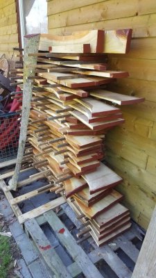

Ha Jurriaan,
Ik moet ook nog iets van parafine voor de kopse kanten hebben.....heb er geen ervaring mee: welk spul is aan te raden? Is het beter als ik het schors verwijder?
Graag jou tips!
Groet, Guido

Ik smeer op kopse kanten liefst houtlijm (gewoon witte) - dat geeft een beetje mee als het hout werkt, parafinne wordt hard en valt er af. Tenzij je het echt heet genoeg opbrengt zodat het in het hout trekt, maar dat is bij vochtig hout lastig.
Anchorseal kan ook (maar is duurder dan houtlijm).
Schors zou ik inderdaad verwijderen:
http://www.woodworking.nl/showthread.php?18465-hoe-houtworm-op-natuurlijke-wijze-vermijden
en veel andere bijdragen te vinden via zoeken naar bv. 'schors beestjes'.

Schors verwijderd en kopse kanten in de menie.
Dank voor alle tips!
Volgens mij hoef ik er nu alleen nog maar anderhalf jaar af te blijven ;-)
Groet, Guido

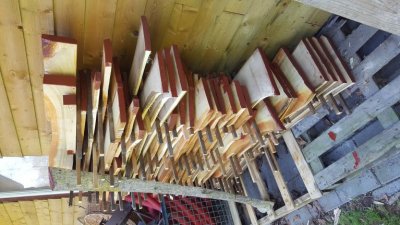

De drooglatten moeten aan de uiteinden zitten; het beste is de lange onderop en daarboven de korte.
guidovanalphen
9 mei 2011
128
Ja, ik weet het eigenlijk ook wel - nog maar eens omzetten......Ik zat met name met de breedte te kijken, omdat ik ze allemaal op elkaar wil hebben - in verband met ruimte maar ook gewicht. De lengte is waar het niet goed gaat nu.
Als je de langere smalle stukken te laag in de stapel hebt, wordt het geheel te wankel.
Dank voor de tip, als ik de ideale volgorde gevonden heb, stuur ik nog een foto ;-))
Fijne avond, Guido

Mijn ervaring is dat pas in de tweede fase de delen pas echt (krom) gaan trekken. Je kan ze met zijn tweeën leggen. Onderop en bovenop een dikker balkje en een lijmklem en die geregeld aandraaien of wat dikkere balken bovenop leggen.
Mooi partijtje hout Guido, heb de foto even gedraaid
