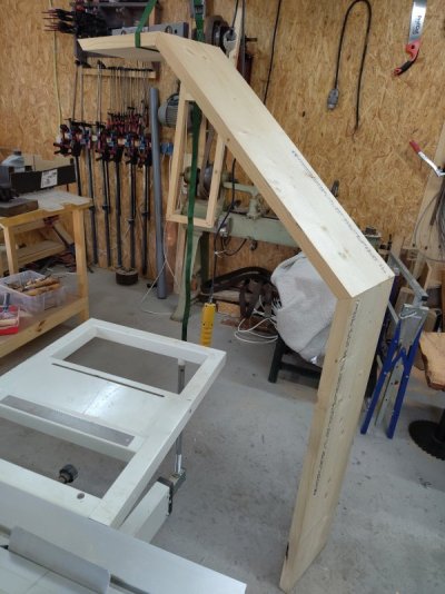

Nu ligt haar kamertje wel onder een schuin dak, dus ik moest iets creatiefs verzinnen om toch onder die hoek wat nuttigs te maken. De dakhoek is 52 graden en vanwege een steunbalk in datzelfde dak kon de kast niet boven de 1m70 uit komen (maar dochterlief is 1m22 dus dat kan nog wel even). En aangezien ik altijd alleen werk, moest ik even creatief zijn.
De onderste hoek (52 graden) heb ik gesplitst in 2 maal 26 graden zodat de snijvlakken even groot zouden zijn, staat iets netter. Zo ook de bovenste á 2 maal 19 graden. Daarna op blokken gelegd op zijn kant en geklemd, gelijmd en geschroefd. Ik gebruik hier ook weer D4 Woodmax, want daarmee is de verbinding zo sterk dat het als één plank gezien mag worden na uitharden. Dit is belangrijk, want ik wil dit zelfdragend laten zijn.
Omdat ik geen rekenwonder ben heb ik de boel op schaal uitgetekend en daaruit moest volgen dat de lange staander 1m70 moest worden. Ik heb zo weinig vertrouwen in mijn interne rekenmachine dat ik de boel toch maar even opgehangen heb in mijn kraantje. Daarna waterpas gehangen en nagemeten. Het moest dus een plank van 1m68 worden :).

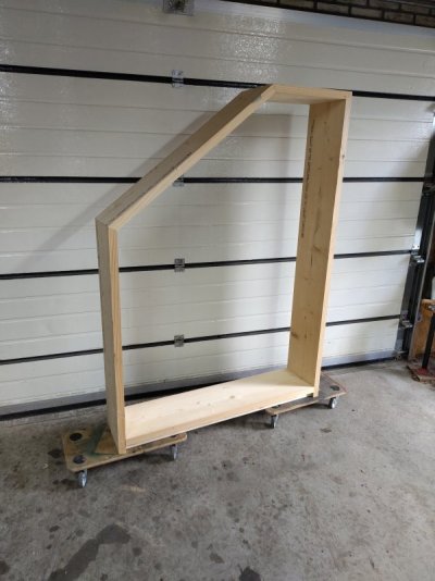

De onderste plank erin gemaakt, het een kleine verhoging (de achterkant moet nog ingezaagd worden om over een plint te komen). En dan hebben we zowaar een reeds heel stevige vijfhoek.

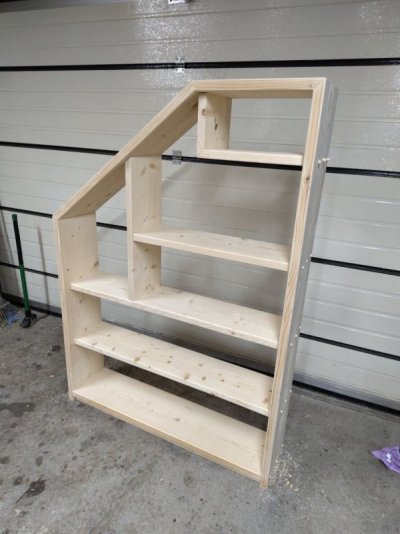

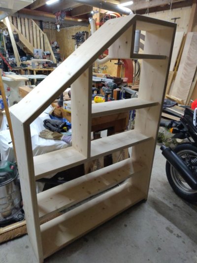

Op basis van het grootste boek dat ze wil bewaren 30cm bepaald voor de plankhoogte. Afstandshoudertjes gemaakt en de eerste twee geplaatst. De derde plank zou precies in de hoek links terecht komen, en dat is zonde omdat je dan veel dode ruimte creëert, dus dat heb ik anders gedaan zodat ze hier ook haar grotere lego bouwwerken kwijt kan. Ik zag een vorm ontstaan, waarbij er steeds een kleinere 'hoek' of 'vierkant' van linksonder naar rechtsboven ontstaat. Daarom besloot ik tot de licht ongewone constructie rechtsboven - kwam ook mooi uit, want mijn hout was op....
De planken zitten allen simpelweg geschroefd, maar wel verzonken. Daarna van de restjes pluggen gezaagd met een proppenboor om alles af te dekken.

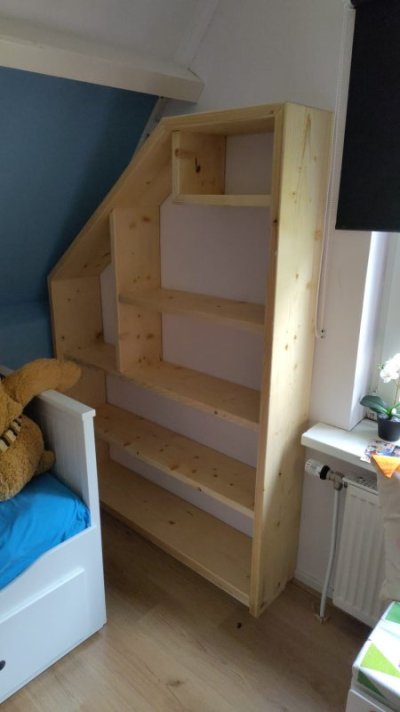

En toen was het alweer donker... de kast en planken zijn al geschuurd maar morgen nog even wat plekken opnieuw schuren - de afgezaagde pluggen maar ook wat scheurtjes in het hout waar ik gevuld heb met wat zaagsel en lijm. Morgen gaat hij nog onder de korrel 240 en daarna meubelolie erop, want papa heeft een broertje dood aan schilderen.
De geplaatste kast volgt dus later, zodra de olie er droog op zit.

ik had de dakhoek gemeten... en nog een paar keer opnieuwe gemeten over de weken dat ik hiervoor aan het plannen was. Maar had ik al gezegd dat ik niet zo goed met hoeken ben? Ik moest 52 graden dakhoek maken maar omdat dit bijna niet te zagen is dacht ik 'slim' te zijn en dus 2 x 26 graden te zagen, ook mooi omdat de snijvlakken dan goed op elkaar passen.
Maarrr.... ik heb die ene 26 graden aan de originele staander gezaagd en dat is dus eigenlijk 'in de min' want die 52 graden dakhoek was vanuit horizontaal gemeten (90+52 = 142 graden). Nu heb ik dus maar 116 graden in de linkerhoek van de kast. Dom dom dom....
maar ook weer slim :cool: want met een nog steilere hoek had dit ding, wat natuurlijk totaal niet demontabel is (vooruit plannen is voor watjes) de draai in onze zeer steile verdiepingstrap totaal niet kunnen maken. Nu lukte het maar nét met de voordeur open en door de schuine kant richting de muur te draaien.
Bovendien zit in die nok ook de IR ontvanger van haar ledstrip en die blijft nu lekker bereikbaar. Dus u ziet het, in huize trigger komt alles onverwacht toch weer goed.
En mijn dochter van 7, ja die is gewoon mieters blij, want ze was al weken aan haar vriendinnen aan het vertellen dat haar papa een kastje speciaal voor haar ging bouwen.
