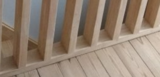

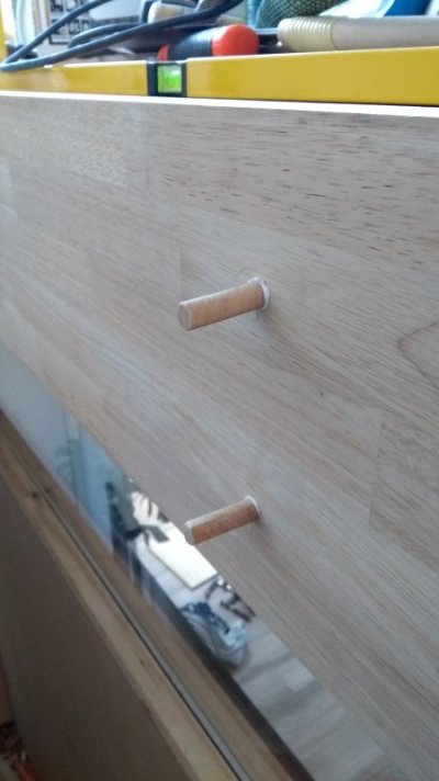

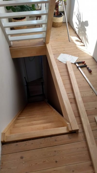

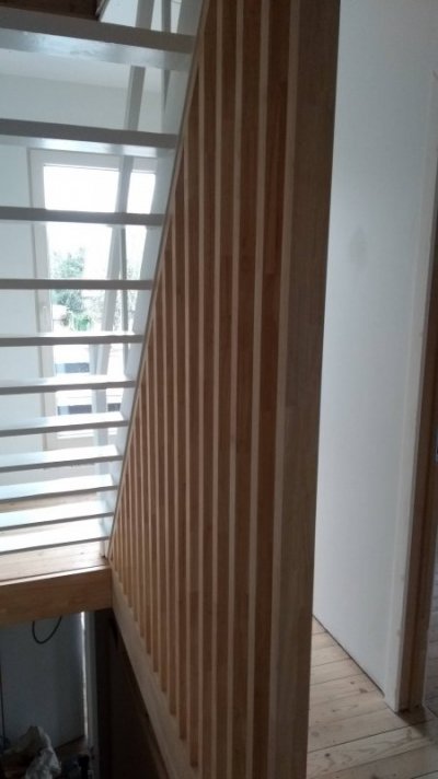

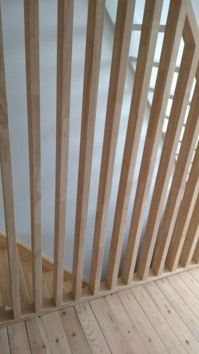

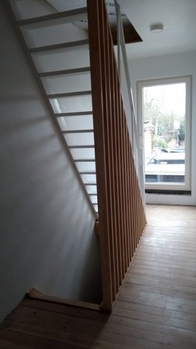

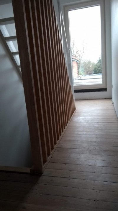

1 van de eerste opdrachten die ik maak voor iemand anders. Resultaat is zeker goed gelukt. Jammer dat ik geen domino's gebruikt heb, maar gewoon vijzen + lijm, dat had anders deze constructie nog veel steviger kunnen maken. Sinds vorig jaar gestopt met de avondschool en de vandiktebank en de dominofrees waren onmiddellijk een groot gemis. Vandikte heb ik ondertussen gevonden 2dehands, maar de dominofrees vind ik nog te duur.

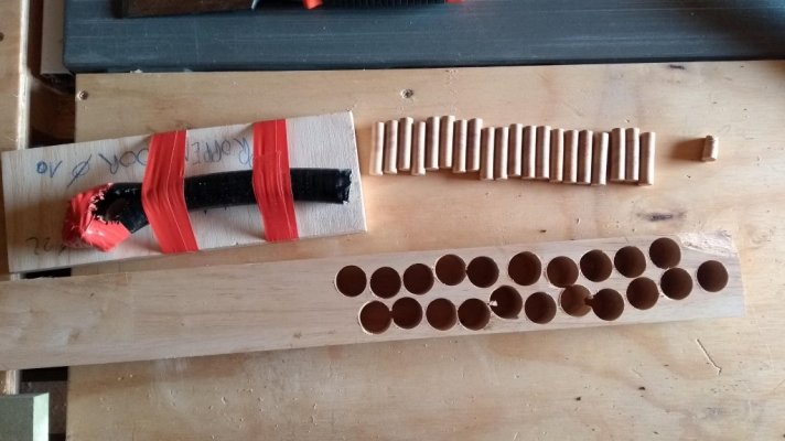

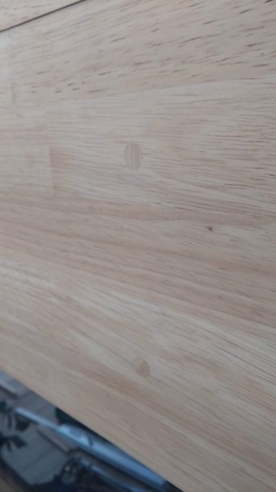

Rubberwood paneel van 4500*1100*38 mm laten zagen in de juiste balkbreedte. De zaagsporen nageschaafd (veel balken trekken trouwens krom na het zagen, een nadeel voor het werken met zo'n panelen) en de juiste lengtes en hoeken zelf gezaagd. Alles zit blind aan elkaar vast met proppen om de vijsgaten te bedekken.
