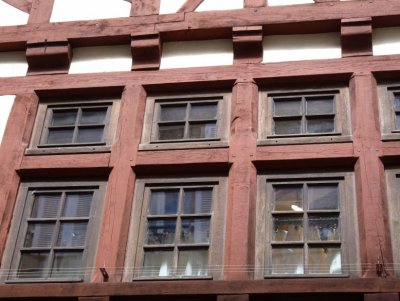

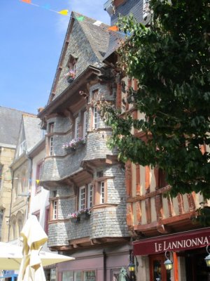

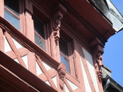

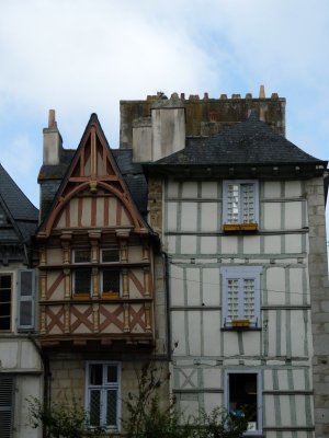

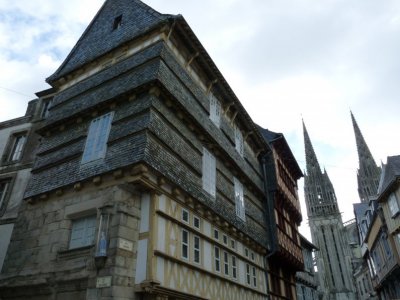

Ook tijdens de vakantie in Frankrijk weer de nodige historische vakwerkhuizen bewonderd.
Wat ik mij dan afvraag, hoe werd dat hout van de constructie al die tijd geconserveerd? Bij sommige gebouwen kan je wel zien dat het hout hier en daar is aangetast, maar het is niet door en door verrot.

Dat zijn schitterende huizen! Ik weet dat sommige balken door het vuur werden getrokken zodat er een zwart verkoolde laag op zat, dit was vochtwerend en hield insecten ook op afstand. Vaak wordt er ook een laag verf opgesmeerd maar ook onbehandeld eiken kan aardig wat hebben zolang er nergens water in blijft staan.

Dat (eiken)hout verrot niet in de Franse -in de buurt van Rouen ik denk ?- klimaat en is zelfs hergebruikt als de gebouwen afgebroken zijn. Alleen gebreken/verkeerde moderniseren - denk ook aan rook afvoer, verwarming en dergelijk zogenoemd gemaak voorzieningen aan de constructie lied tot rot. -

@Ernest, Foto's zijn gemaakt in Quimper, Finistere (Bretagne) dus dan zat jij al wel redelijk in de goede hoek met je inschatting

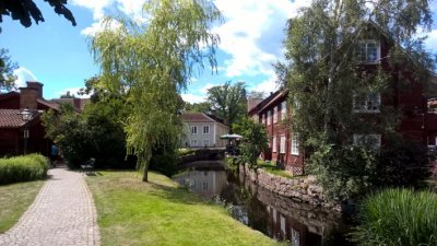

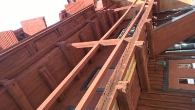

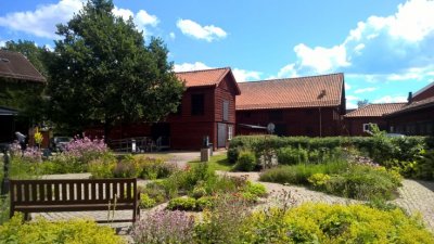

Overigens is het hergebruiken niet bijzonder, doen ze ook in Zweden (grenen/vuren). In dit plaatsje is een groot deel van de bebouwing begin 17de eeuw:
De huidige afsluitende verven zijn een groter probleem, daarnaast is het hout doorgaans van mindere kwaliteit tegenwoordig.

Ook mooi Zweden, en zeker de huizen ook. Heel andere stijl dan bijvoorbeeld Fr. of Dld.
1 keer in Zweden op vakantie geweest, prachtig land!

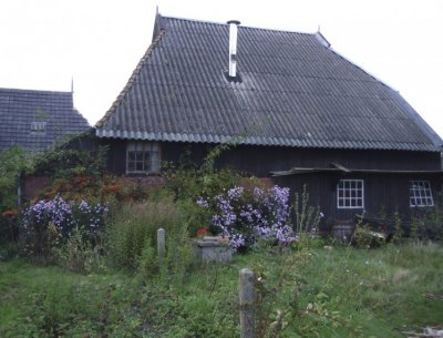

Nou, hergebruik is ook hier bij my toegepast. De gebint van mijn schuur stond vroeger waar de ijsbaan nu is een paar honderd meter verder op. Daar was hij uit elkaar gehaald en hier achter mijn huis weer in elkaar gezet waar hij nu nog staat.DSCF1065.jpg

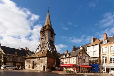

Waarschijnlijk bedoel je deze kerk.
Bekijk bijlage 51844
Maar er is meer aan vakwerk te bewonderen in de regio.
Ik vond het verband tussen de inzendingen van Edwin en Tim mooi samenkomen in de Honfleur exemplaar. Het laat ook zien de constant en vergaande uitwisseling tussen Europese volkeren zonder formeel institutionele tussenkomst. "Europa is dood, lange leef Europa".

Mooie karakteristieke schuur Ernest, alleen jammer van de RVS kachelpijp die zou ik zwart spuiten, of gaat die nog verweren?

Ja de schoorsteen is een doorn in het oog maar met tweedehands koop bij je buurman kan je niet zo kieskeurig zijn bovendien was er een mooi smidsvuur een kap erbij allemaal inclusief. Ik dacht zelf aan een houten bekisting. Wat denk jij?

Ook een heel goed idee Ernest, een mooie houten kist erom heen.
