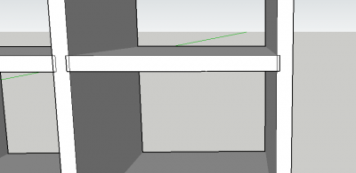

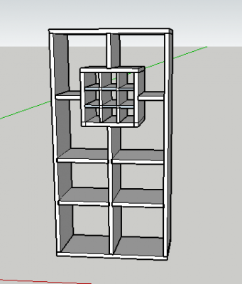

Hoi,
Ik wil voor iemand een vakkenkast maken van vurentimmerpanelen 28mm dik. De afmetingen worden 160 hoog, 80 breed, 40 diep
Voor de verbinding heb ik lichte twijfel dus wil ik dit hier graag even checken voor ik eraan begin. In de staanders wil ik een groef maken met de bovenfrees, even breed als de dikte van de planken (28mm) en 5mm(?) diep (anders verlies ik bij de middelste staander teveel body) en dit vervolgens met lijm in elkaar zetten. Ik heb ook een lamellenfrees maar twijfel of dit een goede optie is ivm eventuele werking van de timmerpanelen. Heeft iemand er ervaring mee of dit erg krom wil trekken?
Zijn er betere opties? Of is dit een goede methode?
Alvast bedankt voor het meedenken

Wat komt er voor gewicht in ? Vind je het mooi dat liggers doorlopen in de staanders ?
Waarom geen Lamello` s er in , weet niet of je panelen recht zijn .
Ben met een ladekast bezig van vuren panelen van 18 mm , verbindingen met met Lamello`s en witte houtlijm .
Je kan ook aan beide kanten een groef frezen van bijv 9 mm en daar een strookje multiplex indoen als verbinding .

Je kunt er voor kiezen om de de groef niet helemaal door te laten lopen, zodat je aan de voorkant niet ziet dat de ligplank in een groef ligt.

Ik dacht dat lamello's niet bedoeld waren om gewicht te dragen?
Je zou de horizontale planken uit 1 stuk kunnen maken en dan de verticale in losse delen er tussen, zo verlies je geen stevigheid door het infrezen. En zoals eerder gezegd kun je je groeven iets eerder laten stoppen. Zoek maar eens op hidden of stopped dado.
Die kleine vakjes lijken me erg fragiel zo inderdaad, tenzij er nog een achterwand in komt waar deze aan bevestigd worden.

De horizontale uit 1 stuk is een goed idee ja!
De zichtbaarheid van de verbinding is denk ik niet zo'n probleem aangezien de kast later nog donker gelakt gaat worden en het best een beetje een robuust uiterlijk mag zijn.
De klant wilde wel graag dat de kast aan de achterkant open is, ik zit zelf ook een beetje te twijfelen aan de stevigheid zonder achterwand. Misschien dat ik eventueel op het eind nog een soort kruisverbinding aan de achterkant erin kan maken als het geheel niet stevig genoeg is.
Met alleen lamello's zonder infrezen ben ik bang dat als een plank iets krom gaat trekken, de hele verbinding als het ware knapt, maar dat is niet uit ervaring gesproken. Is dit gek gedacht?
Of zijn er andere opties? Een domino heb ik niet in bezit

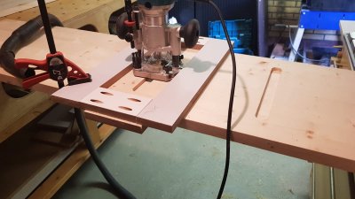

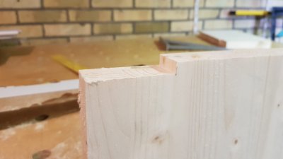

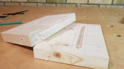

Heb net met 2 kleine reststukjes 2 testjes gedaan, 1 met lamello's en 1 met groef. Het heel precies maken van de groef/goed afstellen van de bovenfrees valt me nog wat tegen (ligt waarschijnlijk aan mijn gebrek aan ervaring/kunde :D). Vanavond eens kijken hoe sterk beide zijn

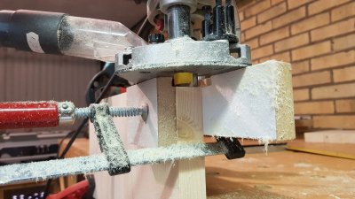

Nu heb ik de pen(?) gemaakt door met de zijgeleider van de frees aan beide kanten 8mm weg te frezen, maar dat is wat onstabiel
De groef zelf door een latje als geleider te gebruiken, dat gaat wel prima.
Zijn er betere manier om de pen te maken? Deze komen dan op de uiteinde van de planken van zo'n 80cm breed en 40 diep, dus met de zaagtafel lijkt me niet echt prettig en ik vertrouw niet genoeg op de preciesie van het sliding deel van mijn bosch zaagtafel.

Ik bedenk me nu ineens dat ik de pen misschien ook wel kan maken mbv mijn lamellenfrees? Door 2x 4mm per kan weg te frezen over zijn 60cm? Iemand daar ervaring mee?

Als met de bovenfrees de pen wil maken, maak een mal waar de plank in past. Hierdoor vergroot je het kopse vlak en dus meer stabiliteit bij het frezen. Je dikt dus tijdelijk de plank op. hierop kun je eventueel een plaatje vastzetten met de vorm/ maat van de pen plus doorsnee frees plus de maat van buitenkant frees tot buitenkant kopieerring. Nu heb je mal die je keer op keer kunt gebruiken voor alle pennen.
hoop dat je mijn uitleg snapt. Lastig te omschrijven zonder tekenen/ schetsen.

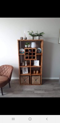

We zijn even verder maar hij is af en geleverd, met dank aan de tips hier. Het geheel is super stevig geworden en de klant was er heel blij mee
Hieronder wat foto's va het maakproces en het resultaat.

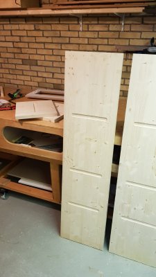

Eerst de panelen op maat gezaagd met zaagtafel en invalzaag, viel me nog tegen om alles goed haaks en 90 graden te zagen maar uiteindelijk wel gelukt.
Daarna de groeven in de zijpanelen gefreesd, hiervoor een malletje gemaakt die ik eenvoudig over het paneel kon schuiven en zo iedere keer de exacte dikte van de liggers uit kon frezen (3 malletjes verder voordat het precies goed was..). De ronde hoeken daarna met een bijtel uitgehakt

Toen bezig gegaan met de liggers om hier een soort van grote pen van te maken, stofafzuiging ging niet al te best zoals je kan zien

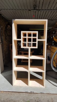

Een paar verbidingen met lamelo's gemaakt en toen eerst het wijnrek in elkaar gelijmd

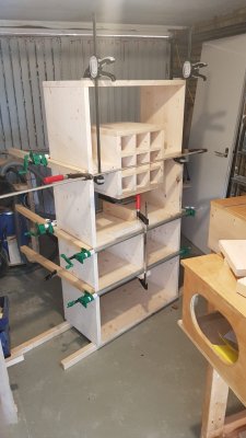

Toen kwam de grootste uitdaging, het geheel in elkaar lijmen. Eerst proef gepast en dat ging eigenlijk wel soepel in mijn eentje. Voor het lijmen toch even hulp van mijn vader en vriendin ingeschakeld maar dat viel alsnog tegen. Ik had de kast als het ware op zijn rug liggen bij het lijmen, met een paar klemmen eronder. Uiteindelijk het geheel maar rechtop gezet. Maar te kleine ruimte, te kort de tijd, alles moet net passen = stress :LOL: daardoor op de uiteinde van de liggers soms wat lijm vergeten, dit heb ik achteraf hersteld door de klemmen er weer op te zetten en een paar schroeven te gebruiken (was het doel om zonder te doen mja) en deze dichtgezet met een propje dus niet meer zichtbaar.

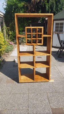

Het resultaat
