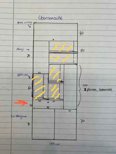

Hoi,
Ik ben gevraagd om onderstaande kast te maken, leuk ontwerp gemaakt door de klant met een aantal open vakken. Materiaal zal een combinatie van berken multiplex en gemelamineerd spaanplaat 18mm worden. Kast kan een een muur bevestigd worden. De klant zit niet 100% vast aan dit ontwerp, de opening aan de linker zijkant zou bv ook nog dicht mogen. Ik hoop dat onderstaande verhaal een beetje duidelijk is.
Dit draadje van @Musicus heb ik al aandachtig doorgelezen met de tips en ervaringen die daar gegeven zijn.
Wat ik me afvraag is of het mogelijk is om al deze open vakken te hanteren (geel gearceerd). Bij de oranje pijl zit nog een lade.
- Van de zijkant wil ik geen naden tussen verschillende kastonderdelen, dus of een afwerkpaneel of uit 1 stuk.
- Voor de stabiliteit denk ik sowieso aan een rug 18mm waar ik eventueel vanaf de achterkant een aantal kastdelen in vast kan schroeven?

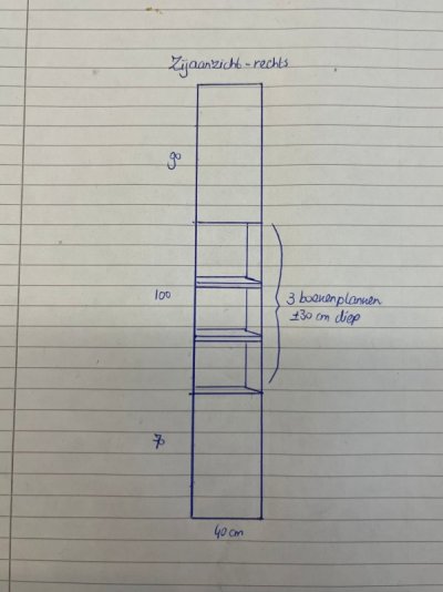

- Zij aanzicht rechts maak ik me geen zorgen om, dat wordt de onderkast met 2 deuren en daarop een kast (voor de boekenplanken) die een kwartslag gedraaid is

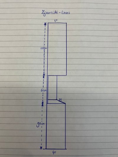

- Zij aanzicht links lijkt me het meest hekele punt, dit zweeft deels, kan ik dat oplossen door vast te schroeven of met lamello tenso aan de rug? De staander die eventueel krijgen op kan vangen staat midden op de bovenplaat van de lade, wat me weer grote kans op doorbuigen geeft.

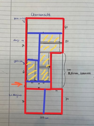

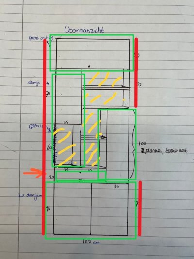

Ik dacht misschien als optie 1 onderstaande afbeelding, de groende omlijningen zijn dan allemaal aparte kastjes, met opliggende deuren, opliggende rug. De rode lijn is dan een zijpaneel. (even ervan uitgaande dat de linkerzijkant dicht wordt)
Optie 2, inliggende deuren, inliggende rug. Dan als het waren een buitenframe opbouwen (rode lijn) en met lamello clamex ofzo de overige panelen toevoegen (blauwe lijnen)

Ik zou werken met allemaal losse elementen, waarbij ik de 4 open vakken aan de rechterkant zou combineren tot 2 elementen met een plank erin. Alles aan elkaar verbinden en aan de muur. Een inliggende achterwand van 18mm maakt het steviger, maar ook zwaarder.
Als je links een doorlopend zijpaneel maakt verkleint dat de kans dat de bovenste elementen naar links willen zakken. Eventueel kan je een gesloten vak van multiplex maken welke vlak loopt met de zijpanelen. Dit om het grote zijpaneel een beetje te breken.
Dus een beetje zoals die eerste tekening met groene lijnen?
Die 4 open vakken tot 2 elementen met een plank erin maken lijkt me een goede optie!
En dan dus met zijpanelen werken?
Je geeft aan dat ruggen het zwaarder maken, maar er zal in ieder element wel nog een rug moeten komen qua stijfheid toch? Of zou je de elementen apart maken en dan op 1 grote rug plaatsen? En de rug aan de muur bevestigen?
Dat idee van het multiplex om het grote vlak te breken vind ik een leuk idee, ga ik aan ze voorleggen.
Bij het werken met zijpanelen zal ik opliggende deuren gebruiken

Ik zie niet precies welke delen zouden zweven? Als je het linker vak dicht maakt aan de zijkant dan worden toch alle krachten naar beneden overgedragen?
Inderdaad ieder deel van een rug voorzien voor de stevigheid en om het geheel haaks te houden.

De meeste open vakken zijn structureel gezien geen probleem. De korpussen zijn identiek aan een kast met deur maar dan zonder deur en die brengt toch niks bij.
Bij de linkse zijn er enkel een achter en rechterkant. Je kan die ook bekijken als geen kast. Zolang het element erboven rigide is en goed vast zit, is er geen probleem
Waar zou je die aan vast maken? Aan een achterwand die over de hele kast loopt?
losse elementen zonder achterwand ter plekke stapelen en op 1 gezamenlijke achterliggende rug schroeven is zeker een optie.
losse elementen met eigen inliggende rug op elkaar stapelen en de bovenste in de muur verankeren, kan even goed.
