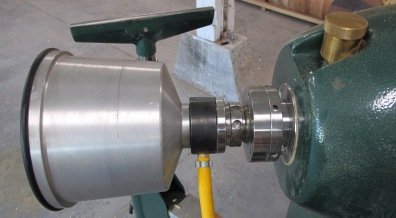

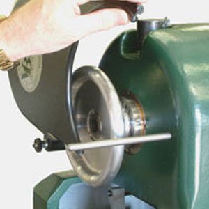

Voor het afwerken van de onderkant mijn werkstukken, wil ik graag een vacuum systeem gaan gebruiken op mijn draaibank. Er zijn erg veel opties te vinden. Nu is mijn vraag wat voor systeem gebruiken jullie. Voldoen de system die jullie hebben?
Een andere vraag is of een dergelijk systeem ook een schaal van 60cm aan kan of is dit te groot om veilig vast te houden.

Dit is het systeem wat beschikbaar is voor mijn type draaibank.... het lijkt me echter nogal ver buiten de draaibank hangen en dus ook makkelijk gaan trillen. of heb ik dit mis?
Ik hoor graag wat jullie reacties en aanbevelingen zijn.

Ik denk dat er maar weinig forumleden een vacuum chuck gebruiken. Het is best een grote investering voor een klein deel van de (voor de meesten) hobby. De meeste plaatjes die je laat zien zijn van het oneway vucuum system, duur maar met de beste pomp en een degelijke rotary adapter.
Ik begrijp dat jouw bank geen holle as heeft? (ik herken je bank niet). De rotary adaptor tussen de chuck en de vaste kop levert inderdaad vaak de problemen op die je schetst. Aan de andere kant, maakt het heel veel uit? je werkt op een beperkte diameter aan de onderkant van de schaal...
Ik gebruik (na wat aanklooien) het oneway systeem en kan je dus uit ervaring vertellen dat die grote schaal van 60 cm wordt al goed vastgehouden door een 8" drumchuck.

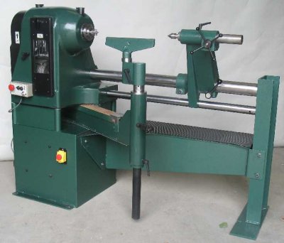

Dank voor de input. Ik denk idd dat er niet veel mensen op het forum zullen zijn die een dergelijk systeem gebruiken. Ik draai zelf op een vb36. deze heeft wel een holle as...maar heeft aan de achterzijde geen schroefdraad waar iets op kan. Er zit ook een kap aan de achterzijde die gesloten dient te zijn voordat de machine aan kan.
Vreemde constructie... misschien is dat nooit helemaal goed doordacht bij het ontwerpen van de machine.

hier nog even 2 fotootjes van het type draaibank
