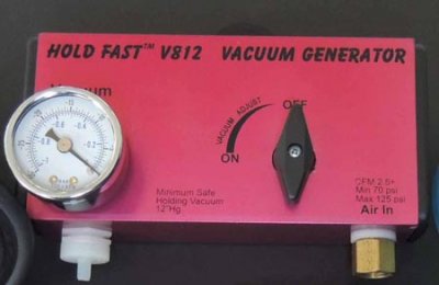

Heeft iemand misschien ervaring met het holtfast vacuumsysteem, dat door Willy van Houtte wordt aangeboden?
PaulRT
12 jul 2012
317
11
Brugge
Ik heb er geen ervaring mee, maar weet wel dat Holdfast vacuüm genereert met perslucht via het venrturi principe.
Volgens de gegevens moet de compressor een debiet kunnen leveren van 2.5+ CFM (omgerekend is dit minimum 4.5 m³/u of 75 l/min), bij een druk van min. 70psi tot max. 125psi (4.8 bar tot 8.6 bar)
Opgelet, het nodige minimum debiet van 75 l/min is het netto afgegeven debiet van de compressor en is +/- 75% van het aangezogen debiet.
Hou ook rekening met een zekere reserve om allerlei verliezen op te vangen zowel aan compressor zijde (lengte leiding, koppelingen, aantal bochten,....) als aan de vacuüm zijde (poreusheid van het werkstuk)
Minimum Safe Holding Vacuüm 12"Hg (-0.4 bar of 40% vacuüm) is volledig afhankelijk van de van de chuck en het werkstuk (grootte, gewicht, lekken).
Succes met de aankoop.
