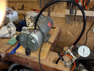

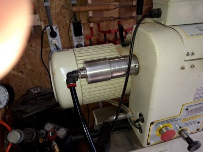

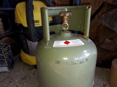

Enige tijd geleden heb ik voor mijn draaibank een vacuüm opspansysteem gebouwd. Grote voorbeeld hierbij was PaulRT eerder op dit forum met een uitgebreid draadje.
De opstelling is nog steeds experimenteel en moet tzt één unit worden die op de vliering moet staan.
Het systeem werkt prima maar ik wil een extra stukje veiligheid inbouwen middels een buffervat. Mocht nu de stroom uitvallen dan vliegt het opgespannen werkstuk direct er vanaf. Gelukkig is dat nog nooit gebeurd,maar toch... Met een buffer kun je dat moment enkele seconden uitstellen.

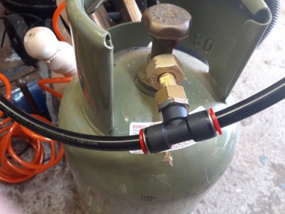

Hiervoor wil ik deze lege gasfles gaan gebruiken.
Probleem is echter dat de ingeschroefde kraan er niet uit te draaien is. Waarschijnlijk is deze verlijmd met Loctite oid.
Er moet dus een verloop komen op de kraan zelf. De uitwendige LINKSE schroefdraad is van het DIN type (niet meer Shell).

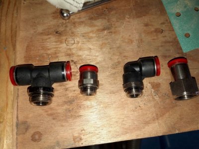

Ik wil dan uitkomen op een van dit soort koppelingen waar een 12 mm hardplastic slang (zoals op de andere foto's te zien is) op aan te sluiten is, 3/8" of 1/2".
Ik kan helaas nergens aan een verloop komen, ook niet bij de plaatselijke loodgieter.
Wie heeft een idee en/of een oplossing voor deze uitdaging?

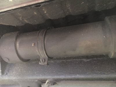

Buffer maken van een pvc pijp maken, zo heb ik het gedaan onder de auto.
11.651
4.516
Je kan een vulpijpje om kleine flesjes te vullen gebruiken. Afzagen en een messing soldeerkoppeling met 1/4 binnendraad er op solderen.
11.651
4.516
Bij de gaswinkel zag ik dat ze een aansluiting shell naar 1/4 buitendraad hebben. Kost 4 euro. Rubber ringetje mee bestellen en een sok of t stuk 1/4 monteren. Hoef je verder niets te verbouwen.
5.130
1.463
kraan op de tank warm stoken, locktite wordt zacht, en dan draai je hem er zo weer uit.
Dan moet je toch wel de nodige voorzorgen nemen. Gasfles moet zeker vrij zijn van alle resten propaan/butaan.
Voor iedere andere toepassing dan de oorspronkelijke zou ik de fles toch eerst grondig spoelen met inert gas (stikstof of CO2), of ze een keer volledig vullen met water.
(Maar Pieter zal zeker de nodige voorzorgen genomen hebben!)
