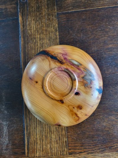

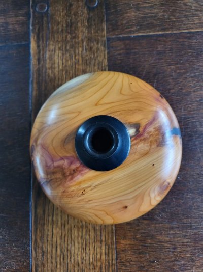

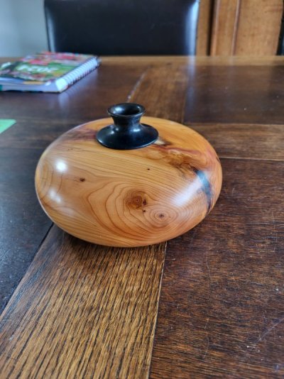

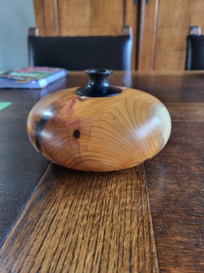

Geruime tijd geleden een taxus gekapt en daar heb ik nog wel het een en ander van liggen. Gisteren een blok uit gezocht uitgehold en afgewerkt met friction polish.
Toch wel gek dat na 15 jaar drogen er bij het uithollen nog damp uitkomt en de krullen klam aanvoelen. Maat ongeveer 18 cm bij 8 cm ruw. Het moeilijkste voor mij was de juiste vorm erin krijgen. Ook over de hals ga ik nog een keer nadenken want dit is nog niet wat ik wil. (Als ik dat zelf al weet;))
De hals heb ik gemaakt van notenhout en dit heb ik met oostindische inkt gekleurd. Ik heb hem uitgehold totdat ik met mijn uitholbeitels niet verder kwam. De wanddikte aan de zijkanten is nog wel een 10 mm. Dit maakt het een vrij zwaar vaasje. Of ik nog meer had uitgehold als ik dat kon weet ik ook niet. Er zit een behoorlijk stuk in waar de basten aan elkaar zijn gegroeid, gestabiliseerd met CAlijm grotere gaten gevuld met epoxy en de laatste onregelmatigheden ook met CA lijm gevuld.
