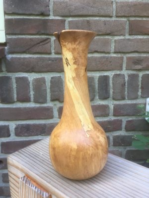

En toen op de draaibank.....hierbij het uiteindelijke resultaat:

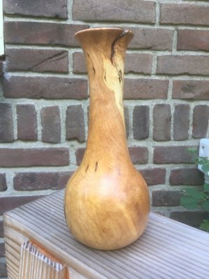

Het vaasje is ca. 30cm hoog en heeft een grootste diameter van 12cm. Het halsje en de buik eerst met een lange 19 mm forstnerboor voorgeboord en daarna met m'n nieuwe speeltje (Hope uitholbeitel met 6 mm cutter) naar 30 mm gebracht. Met de boor kon ik tot ca. 4cm van de bodem komen. Uithollen tot die diepte ging prima. s'Avonds ben ik dan gestopt: het schoonmaken van de stronk heeft nogal wat tijde genomen. Ik weet niet of het op de foto goed te zien is, maar over de nacht is - door het droogproces - de hals wat krom getrokken en de opening aan de bovenkant van rond naar ovaal gegaan:rolleyes: . Afwerken (voornamelijk schuren) van de bovenzijde werd dus volledig handwerk. De buik en de onderste helft van de hals kon op de draaibank.
De scheurtjes die hier en daar tevoorschijn kwamen heb ik met dunne CA lijm behandeld. Afgewerkt met Danish oil. Het is al met al toch een charmant dingetje geworden. Voor de beeldvorming: de oorspronkelijke stronk was ongeveer 1,5 keer zo lang en 2 keer de diameter. Er zaten hier en daar nog wat schors-insluitingen in: die zijn ook voorbij gekomen tijdens het draaien;), dan begrijp je meteen waarom een gelaatscherm zo belangrijk is. Het was bijzonder leerzaam.
