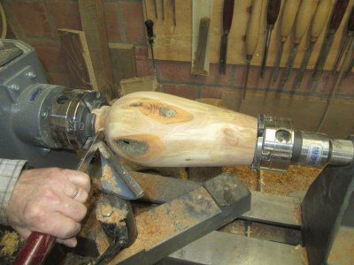

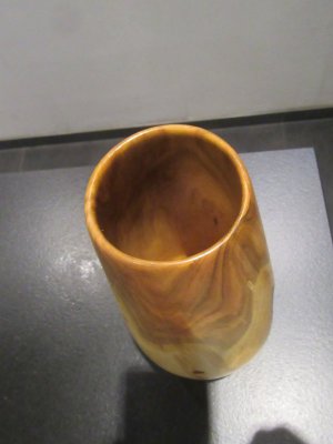

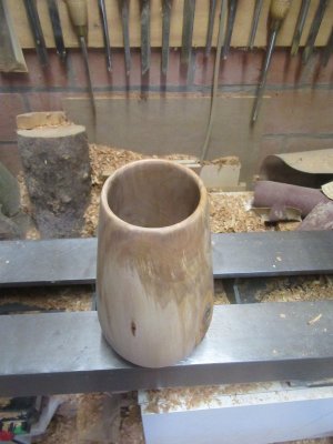

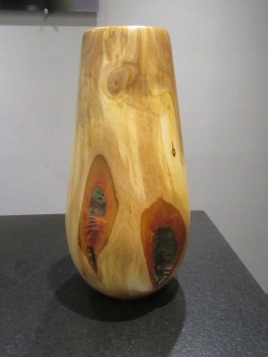

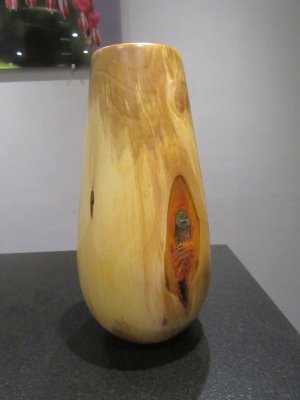

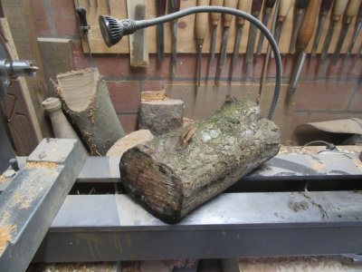

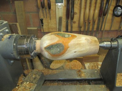

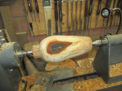

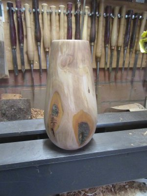

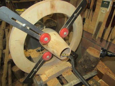

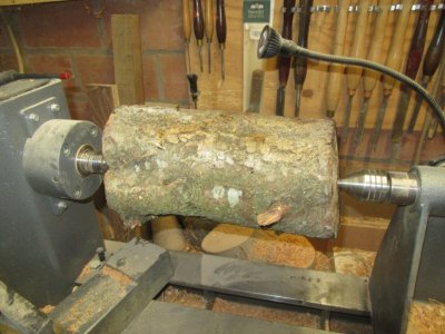

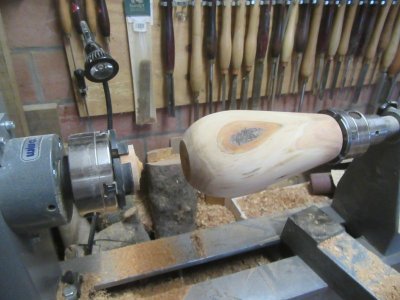

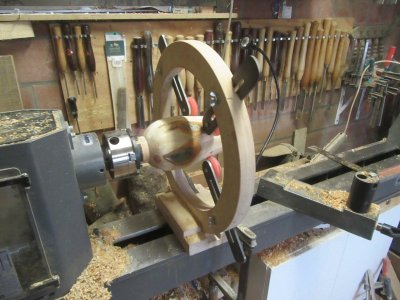

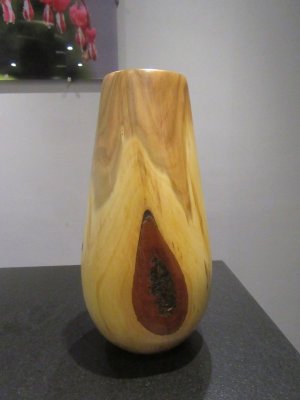

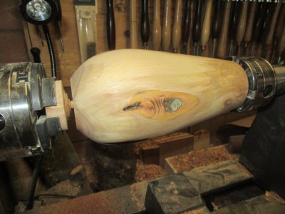

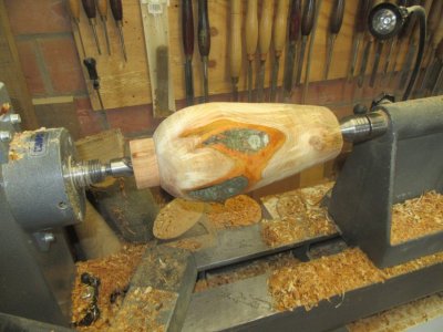

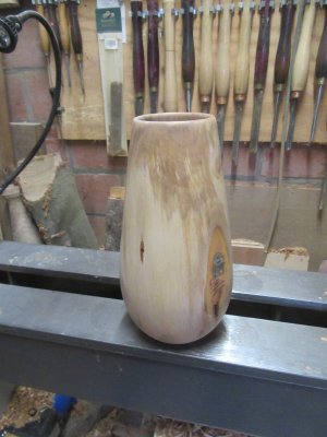

Het vaasje heeft een hoogte van 225 mm, een diameter van 115 mm op zijn breedst en een wanddikte van +-/ 5 mm.
De afwerking is vernis aange
bracht met de luchtdrukpistool.

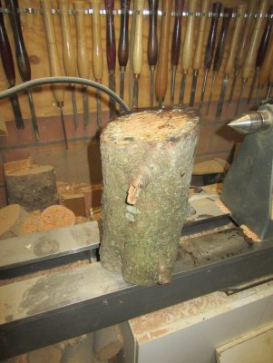

Hier wat sfeerbeelden hoe het gerealiseerd werd.
IMG_0320.jpgIMG_0324.jpgIMG_0325.jpgIMG_0332.jpgIMG_0333.jpgIMG_0337.jpgIMG_0341.jpgIMG_0344.jpgIMG_0350.jpgIMG_0356.jpgIMG_0362.jpgIMG_0367.jpgIMG_0369.jpgIMG_0370.jpg

Prachtige oervorm van draaien Didier. Ik heb nog niet afgewerkt met spuitpistool. Gebruik je een afzuiging?
Als ik het thuis spuit met de pistool, doe ik het meestal buiten of met mijn poort open.
Als ik het op mijn school kan doen, heb ik daar uiteraard een afzuiging.
Moet je zeker ook eens proberen Martien.
Je kan achteraf nog altijd andere producten opzetten zoals carnaubawas, boenwas, eventueel oliën, enz.
Ik werk voor alle duidelijkheid met een cellulose vernis.
