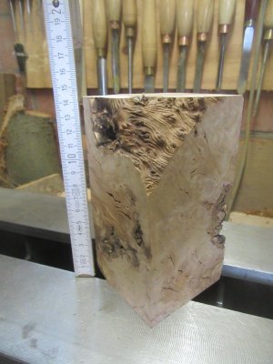

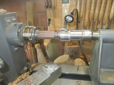

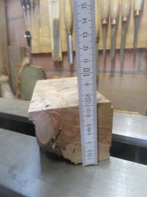

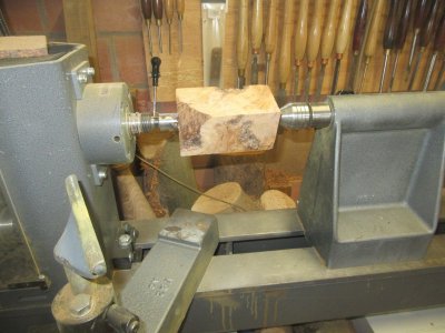

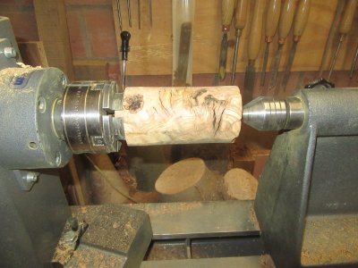

Ruw blokje olijfhout.
Diagonalen trekken op de kopkanten en tussen de centers spannen.

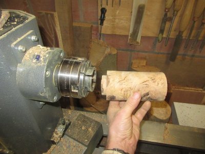

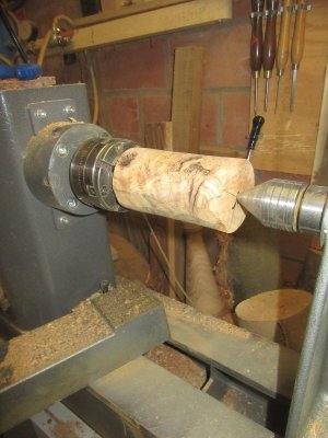

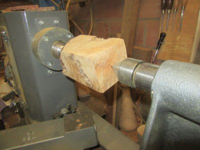

Kraagje aandraaien om te kunnen opnemen via de klauwkop.
Het gedraaide stuk verwijderen van tussen de centers, een klauwkop zetten en het werkstuk terug opspannen met een tegencenter.

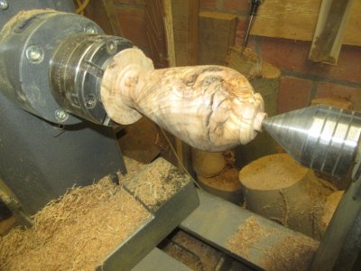

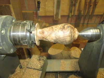

De buitenvorm draaien.

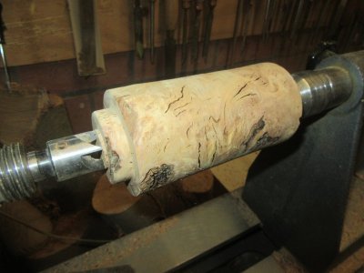

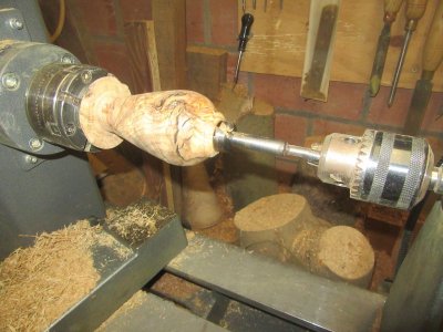

Een gat inboren met een potboor van 25 mm.

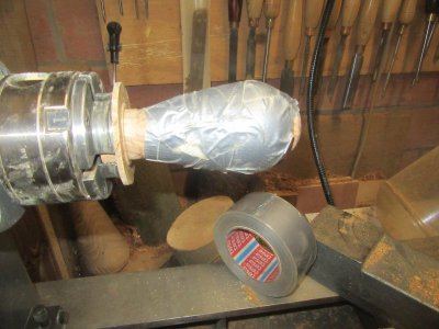

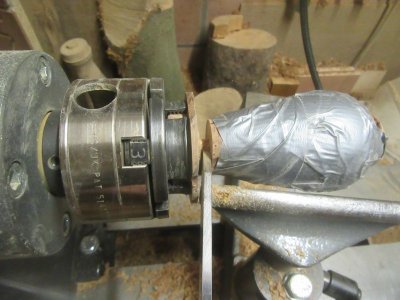

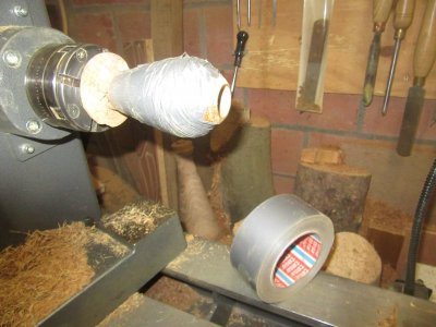

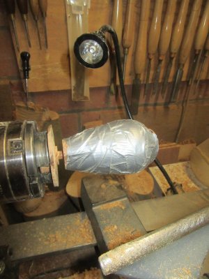

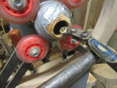

Wat duct tape rond het vaasje draaien als veiligheidsredenen.
Het stukje olijfhout bevat nogal veel schuren en barsten waardoor het heel gevoel zou zijn om stuk te springen tijdens het draaiproces van de binnenkant.

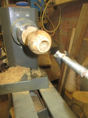

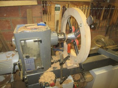

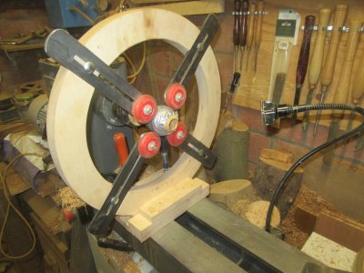

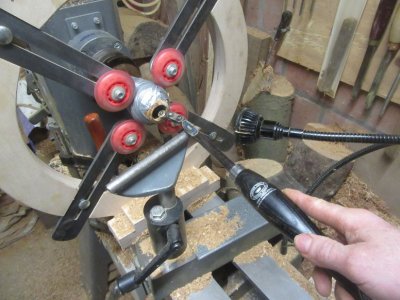

Een bril plaatsen voor de stabiliteit te bekomen tijdens het uithalen van de binnenkant.

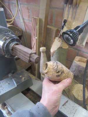

De binnenkant uithollen.

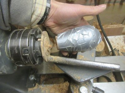

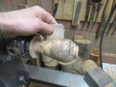

De duct tape verwijderen en de buitenkant schuren.
De binnenkant werd ook geschuurd met een heel trage snelheid waarvan mijn vinger er amper in kon gaan.
Eenmaal alles geschuurd werd tot korrel 400 mocht het vaasje afgedraaid worden, maar er moest eerst weer duct tape aan de buitenkant gedaan worden.

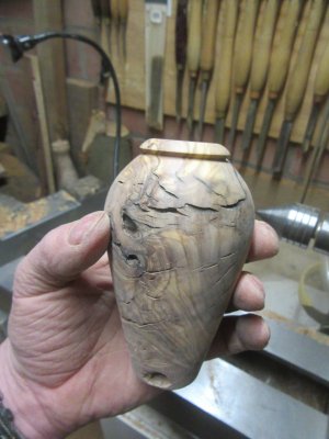

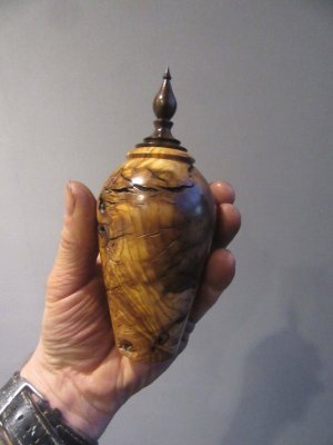

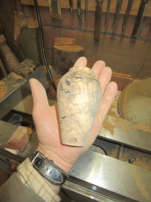

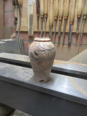

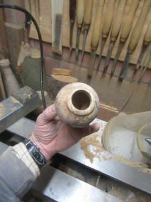

Het voorlopige resultaat zonder pinakeltje en onafgewerkt.
De wanddikte van het vaasje is amper 4 à 5 mm.
Ik durfde niet dunner gaan aangezien de massale aanwezigheid van scheuren en barsten.
Op bepaalde plaatsen kan je door de scheuren/barsten kijken.

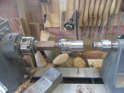

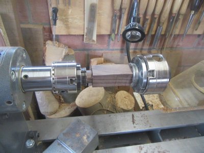

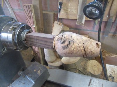

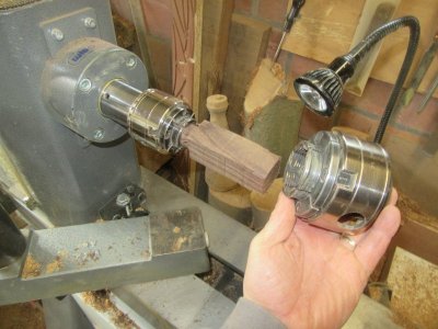

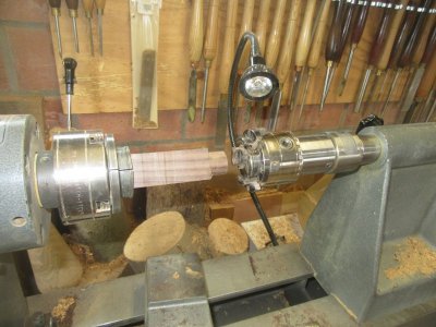

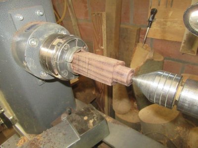

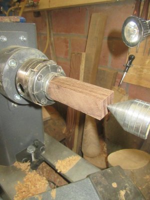

Het pinakeltje maken uit palissander opspannen in een klauwkop samen met een tegencenter.
Een kraagje aandraaien die de sluitring moet vormen om op het vaasje te steken.
Dit moet correct spannen, met andere woorden niet te veel en ook niet te weinig.

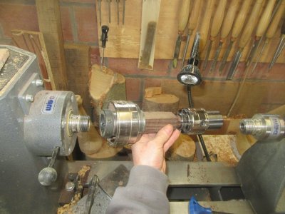

Een tweede klauwkop met een speciaal meedraaiend stuk plaatsen op de draaibank.
Zo kan het geheel gedraaid worden om weer centrisch te steken langs de motorkant.

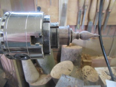

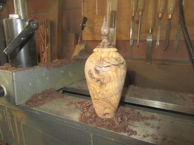

Pinakeltje volgens een creatieve vorm draaien.

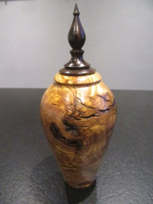

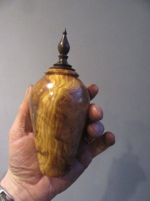

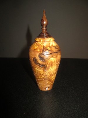

Hier het eindresultaat zonder afwerkingslaag.
sirjacobsd
27 feb 2014
2.795
44
Het vaasje werd gespoten met vernis via een luchtdrukpistool.
Twee lagen poriënvuller en twee lagen vernis op basis van cellulose.
Het is een prachtig vaasje Didier, bedankt voor het delen en een mooie duidelijke reportage, ik heb hier nog wortel olijvenhout liggen wat heel veel op het hout van jou lijkt. Het is niet zo hard en massief als gewoon olijvenhout, ik zal toch eerst nog maar een tijdje oefenen vooraleer ik daar aan ga beginnen om een vaasje te draaien:)

Heel fraai vaasje Didier, ik stond even te kijken naar het gegoochel met de chucks en de pinakel maar ik snap het nu. Handig idee van de duct tape, maar zorgt dat niet voor onbalans juist?

Zeer mooi. ..ook de reportage.
Even een vraagje over de ducktape. .... gaat het vaasje niet erg slingeren in de bril ? Omdat de taper er niet strak omheen zit ?
Of is die slingering te verwaarlozen ?

@ Wijk0983 en Roestige Spijker: die ducktape hindert niet tijdens het draaien hor op die bril. het was maar één omwenteling dat ik gedaan had. mochten het meerder omwentelingen zijn, dan zou dit wel een probleem geweest zijn. Wel een terechte opmerking hoor. Had ik misschien beter aangehaald tijdens mijn reportage.
