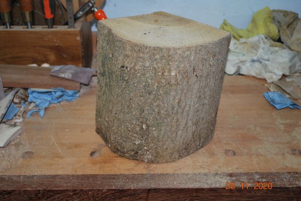

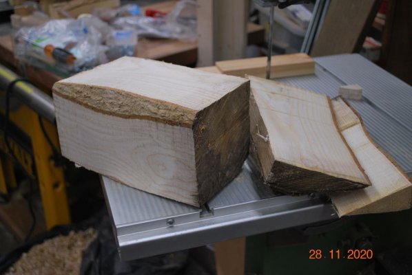

een haardblok....in dit geval essen....de koppen zijn zo mooi glad omdat ik die al onder de lintzaag heb gehad. Op de foto is de datum aangegeven: 28-11-2020. Ik had zo vlug geen Trouw bij de hand ;) (die wij wel dagelijks lezen).
Eerst maar eens vierkant maken. Hier ligt nu een - ongeveer - vierkant balkje, pakweg 12 x 12 cm, ongeveer 30 cm lang...
En dan vergeet ik prompt bij het vervolg foto's te maken :oops:. Dan maar even vertellen: het balkje in de foto gaat dan voor een sessie op de vlak/vandikte bank, om hem haaks en op de juiste maat te krijgen. De koppen zaag ik er dan af met de afkortzaag. Als ik klaar ben is het balkje op alle hoeken haaks, in beide richten even dik, en heeft een lengte van pakweg 22 cm.

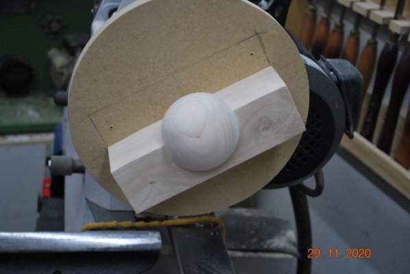

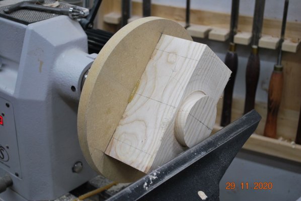

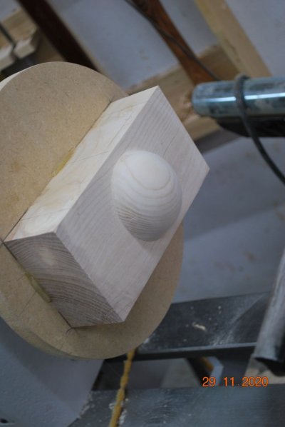

Op dit punt in de werkzaamheden (dat was dus na de lunch:p), had ik de camera weer bij de hand. Hier is het blok opgespannen op een schijf mdf die ik nog ergens van over had. De zichtbare lijmrupsen zijn hotmelt lijm. die heb ik gebruikt om het balkje eerst te fixeren, zodat ik deze kon vastschroeven op de opspanplaat. Hier ben ik bezig om de eerste bolle kant te draaien.
Dan komt er weer een periode dat ik in de hitte van de strijd vergeet om wat foto's te maken, maar uiteindelijk...

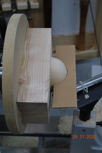

Met een kartonnen malletje de vorm van het bolletje controleren. We zijn er bijna.
Et voila.
sluit ik die dag (29/11) hiermee af. Bij het kantelen van het balkje heb ik stevig zitten hannesen....het correct uitlijnen van het balkje op de potloodlijnen was een uitdaging. Als het een keer goed was, was het moeilijk om het ook goed te houden. Hier ga ik nog eens mee experimenteren: dit moet handiger kunnen.

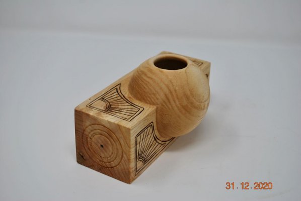

Ik sla dan ook een stukje over in het maakproces: heb ondertussen het vaasje uitgehold, de uiteinden afgezaagd waar de schroefgaten in zaten en geschuurd tot en met korrel 240. En op de beide kopzijdes ringen aangebracht....

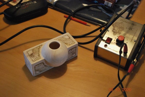

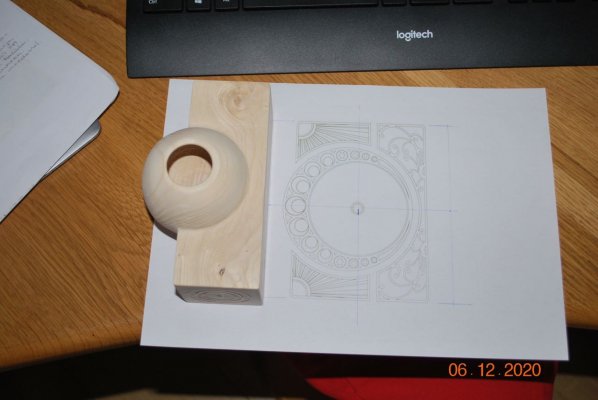

Ik wilde met de pyrografie pen nog wat illustraties aanbrengen op het balkje en zocht daar dus een art deco motiefje voor. Ik wil in m'n enthousiasme nog wel eens wild gaan met dit soort dingen. Dat heb ik nu niet gedaan....
Aan de keukentafel zitten branden, want zoals eerder gememoreerd: in de werkplaats was het veel te koud voor dit soort werk. Nu nog schuren en met olie afwerken. Ik heb de pyrografie alleen aangebracht op de vlakken naast het bolletje. Als ie klaar is volgen de officiële foto's.

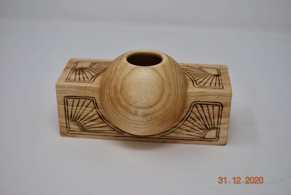

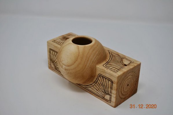

Zo, even de laatste losse eindjes voor dit jaar afwerken.....
De foto's van het afgewerkte werkstuk....
Van de andere kant...
En van de voorzijde.

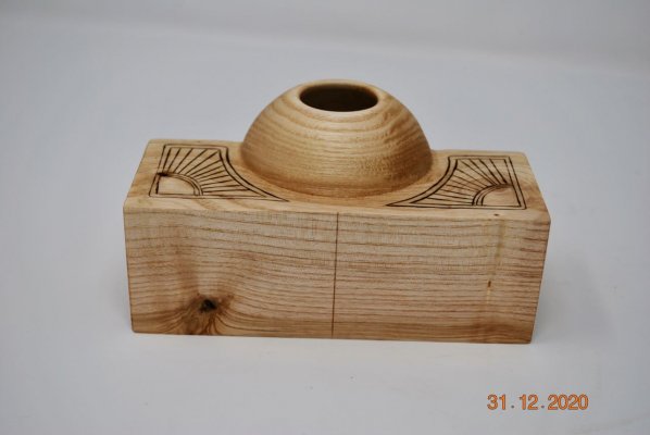

Ging alles goed?....nou nee, niet helemaal. Om zo nauwkeurig mogelijk te kunnen werken, heb ik afgetekend met m'n lekker scherpe markeer mesje:confused:. Weer een wijze les geleerd.....Voor draaiwerk niet handig, want lastig weg te krijgen:
De achterzijde....:cry:. Jammer maar siot. Het was in meer dan 1 opzicht een zeer leerzaam projectje! Op naar de volgende....en daar voorbij.

Hij is behandeld met de verbeterde houtolie van de Cockerije Edwin. Dat accentueert de kleur in het hout een beetje, waardoor het wat levendiger wordt. Dank je voor het compliment☺️.

Mooi geworden. Je zet zoiets toch met de voorkant in beeld, dus zal je die kerf niet vaak meer terugzien.
Je weet dat hij er zit, dat wel ... ;)
