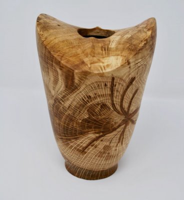

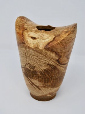

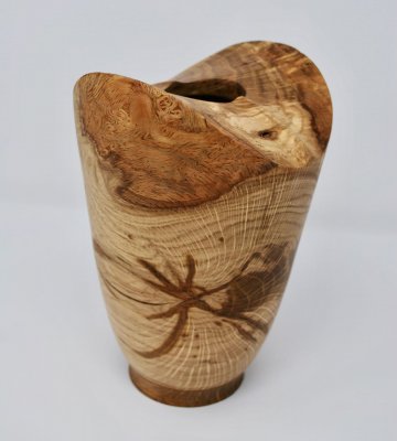

Wederom een poging gedaan op het ontwerp van Luc Deroo: nu in eiken. Gewoon afgewerkt met Danish oil omdat de tekening in het hout best wel boeiend is. In dit geval dus niet lopen experimenteren met kleurtjes;).DSC_0008.jpg
Was een kruisstuk uit de stam. Heeft dik 1,5 jaar onder een afdak gelegen en was nog steeds nat van binnen.
De wanddikte is ongeveer 12 mm. Je ziet de droogte scheuren al verschijnen, beetje jammer maar ach...het is immers een natuurproduct.
Hier bijvoorbeeld: aan de linkerzijde van de knoest. Wat is de volgende keer wijsheid? langer laten drogen? dunnere wanddikte maken? Hoe dan ook: door de tekening blijf je er naar kijken....

Wie wil er nog exotisch hout als er dergelijk mooi inlands hout is. Tekening komt geweldig naar voren.
De droogtijd is 1cm per jaar. Zal gaan vervormen.

Ah kijk:unsure:....ik heb nog een paar stukken van die stam liggen. Dan moet ik nog effe een paar jaar geduld hebben:Dvoor die droog (droger) is. Grapje hoor. Het geeft gewoon een kick om te zien wat er te voorschijn komt als je aan het draaien bent. Deze was heel leuk om te maken.

Wat een schitterende vaas (?) Ik snap alleen geen snars van de tekening , het lijkt wel of er diverse stukken eik aan elkaar gelijmd zijn en daarna afgedraaid . Wat is nu de lengte richting van de stam of tak in deze vaas ?

Ik had de titel van dit draadje wellicht beter “puzzeltje” genoemd ;) :rolleyes:. Nee hoor, ik heb er niets aan gelijmd, hij komt echt uit een stuk stam, door de vorm van het stamstuk heb ik hem dwars op de draadrichting (zoals bij een schaal) ingespannen. Toen ik hem eenmaal schoon en min of meer rond had, kwam de tekening tevoorschijn.

Het vaasje is over 2 assen gedraaid. Mijn werkvolgorde was: eerst een cilinder draaien van het brok eiken . Daar een plat kantje op maken om een faceplate te kunnen monteren. Die komt er uit het midden op. Dan draai je de bovenkant in de gewenste vorm. Dan terug naar de vorige inspanning. Face plate verwijderen en buitenkant cilinder in de juiste vorm draaien. Dan boren en uithollen. En dan schuren. Het is even in grote stappen beschreven, het maar om een idee te geven. Ik denk dat ik bij de volgende van dit model wat foto’s maak van het maakproces. Is misschien wel leuk.
