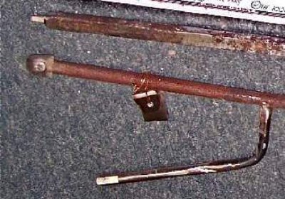

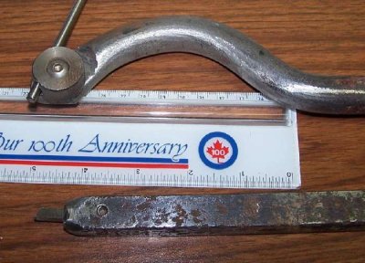

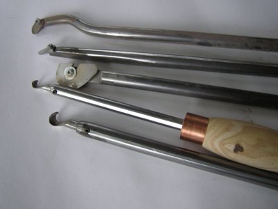

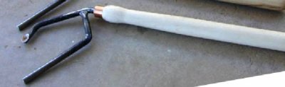

Ik heb enkele beitels gemaakt voor dieper uithollen, hier drie foto’s,, je kan deze makkelijk zelf maken, vooral de rechte staven, de ene hoeft je alleen een gaatje in het einde te boren zodat er een stukje HSS staal in past, vastzetten kan met een inbus boutje of zelfs epoxy.
De andere is een slot in gezaagd waar het draaistaal in past en worg vastgezet met twee boutjes.
De bovenste staaf is 25mm dik (vierkant) er is een sleuf ingezaagd en daar zit een HSS stuk staal in, word vast gezet met de twee bouten.
Nummer twee en drie zie je hier onder nog wat beter, alleen zit er geen beitel in, was ergens anders in gebruik.
De laatste heeft een arm die het twisten voorkomt, allemaal simpele beitels die wel werken al zien ze er niet uit.

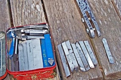

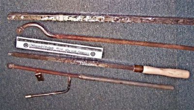

De onderste heeft stukken planer knife steel, daar heb Ik gaatjes in geboord, hard spul, maar met Tungsten Carbide drillbits kun je dat boren, gebruik olie and hoge druk terwijl je boort, spul word heel heet maar dat is OK.
Met een afkort schijf kun je het wel door slijpen, of je kunt zoals getoond even met de slijpsteen een groef er in slijpen dan inspannen in de bankschroef en met een hamer een stuk er af breken.
De staaf met de boutjes is zo breed dat mijn HSS beitels er gewoon tegen aan liggen soms zet Ik ze er schuin in, geen probleem, zoals je ziet heb ik verschillende beitels en gebruik meestal de zelfde, maar Ik kan kiezen en een ander profiel er aan slijpen, HTH
