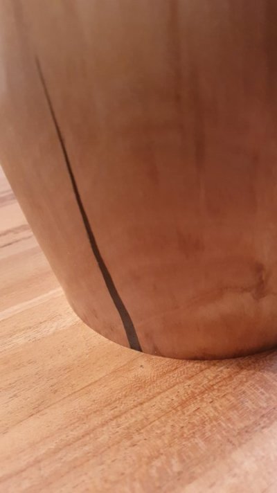

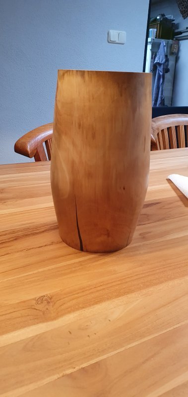

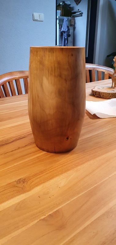

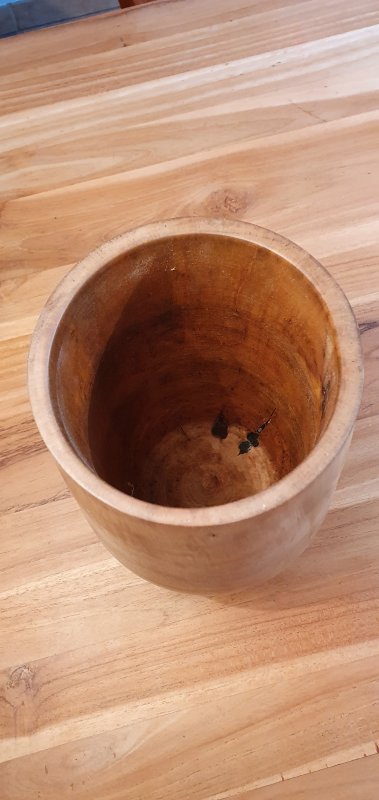

Een tijd geleden kwam er een aantal stukken amberboom mijn richting op. Een stuk is dit vaasje geworden. Uitgehold met de woodcut pro forma hollower. De scheuren zijn gevuld met HEMA 2 componenten lijm met zwarte kleurstof. Na schuren tot korrel 400 afgewerkt met zowel de zwarte als de witten Yorkshire grit. Daarna 2 lagen drechslerol .
De hoogte is 29cm, de doorsnee 15 cm.

amberboom…. Heb ik nog mee gewerkt. Het lijkt een beetje op perenhout.
30cm diep uithollen…. Welk gereedschap heb je daar voor gebruikt ?
Mooie vaas geworden (y)
