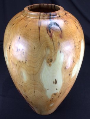

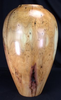

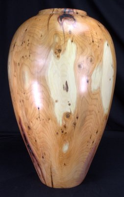

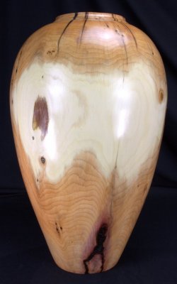

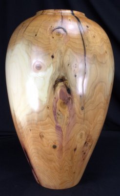

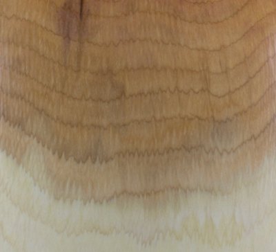

Mogelijk mijn laatste van dit jaar:
let op: door het perspectief lijkt de voet hier tamelijk klein.
Taxus, opening boven 11 cm, grootste doorsnede 29 cm, voet 13.5 cm.
Hoogte 49.5 cm buiten, 48 cm binnen. Wanddikte zo een 10 mm, ik heb hem bewust wat dikker gehouden, dat kan met taxus. Hij is nu droog en weegt zo'n 4400 gram.
Afgewerkt met 3 lagen Steinert Drechsleröl (ik heb met mijn normale walnotenolie geen goede ervaringen op taxus, dat kan na een aantal maanden plotseling opnieuw beginnen te plakken, kennelijk gaat het niet goed samen met de natuurlijke olieën in taxus). Deze olie is wat glimmender dan mijn normale walnotenolie. Op de fles van Steinert Drechsleröl (en op de productpagina) staat een prachtige taxus vaas van Mike Tingey uit Zuid Duitsland, waar ik al sinds het op de markt is jaloers op ben. Dat wordt nu een beetje minder.
Dit stuk taxus heeft prachtige kronkelende jaarringen. Dat had ik nog niet eerder gezien bij taxus.

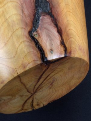

Dit stukje hout was voor mij een klein risico, het leek alsof de schors er achterlangs liep. Dus heb ik er, op de plek van 2 kleine noestjes, een paar mini-deuveltjes ingelijmd. Volgende keer maak ik die wel eerst zwart.
Prachtige Vaas Jurriaan, ook een mooie tekening van het hout, ik vind deze afwerking, het glimmende van de vaas mooier als met walnotenolie.
