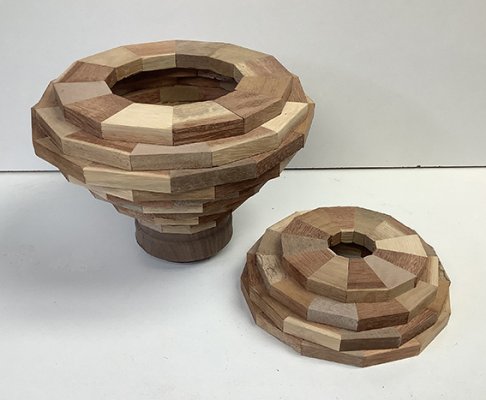

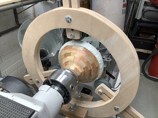

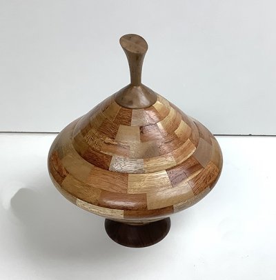

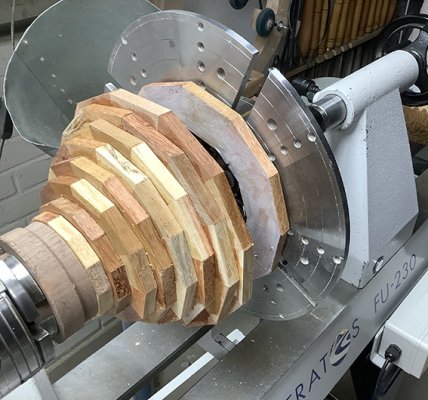

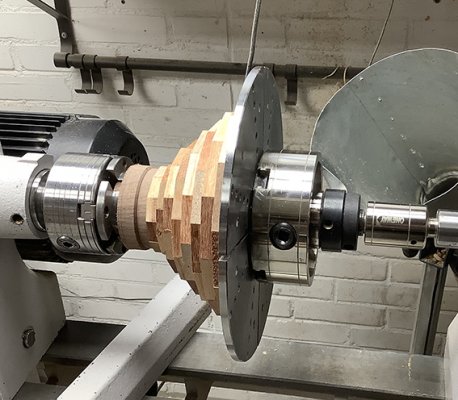

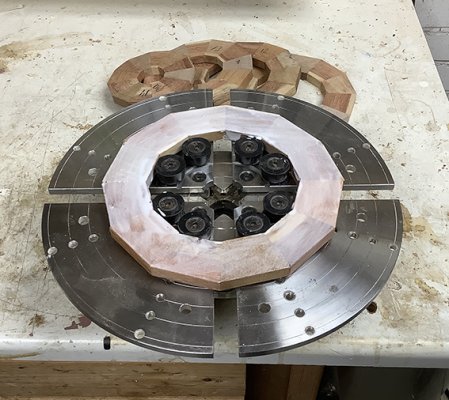

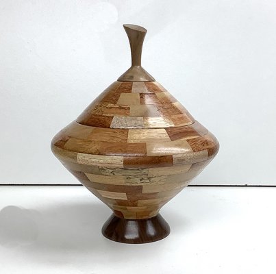

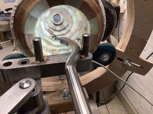

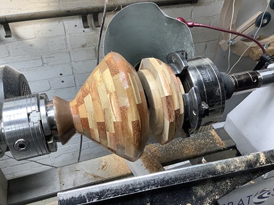

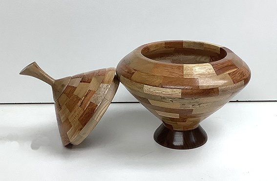

Aangestoken door Nico en Martien ben ik weer aan het lijmen gegaan. Ik had nog een bos indisch hardhout liggen, bij Ronald een nieuw center gekocht en ik kan nu mijn 2 chucks gebruiken en daardoor wat precieser op elkaar lijmen. de foto's spreken voor zich, de diameter is 20 cm en de hoogte 22 cm, de voet en knop is amerikaans noten, afwerking friction polish.schaal 01.jpgschaal 02.jpgschaal 04.jpgschaal 05.jpgschaal 07.jpgschaal 08.jpgschaal 09.jpgschaal 11.jpgschaal 12.jpg

Ik heb wel iets met potten waar je snoep o.i.d. in kunt bewaren/presenteren:p, wat een leuk ding. Wat voor een uitholbeitel is me dat zeg...Dat is een serieus stuk staal. Is dit de beroemde uitholbeitel ooit gemaakt door een instrumentmaker (als ik me het goed herinner)?
Inderdaad Ed, gemaakt door de instrumentmaker en houtdraaier.

Grappig - ik vind de vorm persoonlijk juist helemaal niets - wel recht, maar de lijn van deksel en pot lijken op de één na laatste foto niet in elkaars verlengde te liggen?
Verder vraag ik me af of het niet gemakkelijker is om zo'n segmentvaas per ring af te ronden aan de binnenkant, dan te wachten tot alle ringen op elkaar zitten en dan met een grote beitel aan de gang te gaan? Dat leek me juist een voordeel van segmentringen.
Dag Jurriaan,
Ik heb er natuurlijk wel op gelet dat het deksel en de onderkant in elkaars verlengde liggen alleen de foto is iets vertekend.
De ringen afzonderlijk afwerken is niet aan te bevelen omdat kops gelijmd de zwaktste verbinding geeft (ik spreek uit ervaring na een hoofdwond) en de ringen op elkaar geeft een stevige verbinding.
