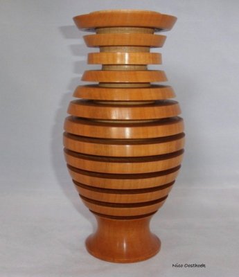

Mooie vaas Nico, hoe diep heb je de ringen gemaakt?

Nico,
Mooie stoere vaas, doet aan iets met honing denken.. Worden die ringen met 9 mm breed direct op breedte uitgestoken / gedraaid of eerst smaller en werk je dan de vlakken bij met vlakbeitel of zo? (nieuwe_draai_bie vraag neem ik aan)..
Grtz Hans

Hans, ik gebruik een diamant afsteek beitel van ongeveer 6mm. Slijp/wet hem bij elke ring en steek dus 2x in. Met kersenhout heb je dan een mooie strakke zijkant.
Eventueel nog schuren met schuurpapier gespannen om een verf roerstokje.
Als de vorm gedraaid is teken ik elke ring nauwkeurig af.
Nog een detail, de beitel is iets schuin geslepen om de vorm van de binnenkant van de vaas te krijgen.
