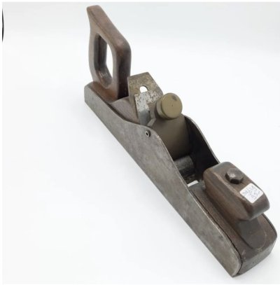

Beste forummers,

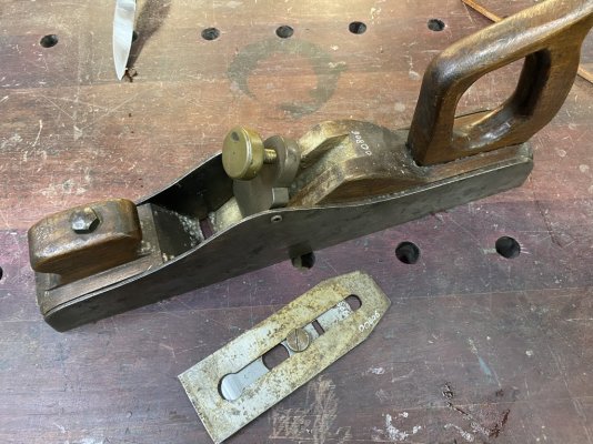

Een tijdje terug bij Ducotools deze infillschaaf gekocht. Het betreft een schaaf die vermoedelijk door een amateur is gemaakt.
De infills en de handgrepen zijn zeer primitief gemaakt de stalen basis echter is wel netjes gemaakt en gelast en kaars recht.
Zag er gelijk een mooi project in.

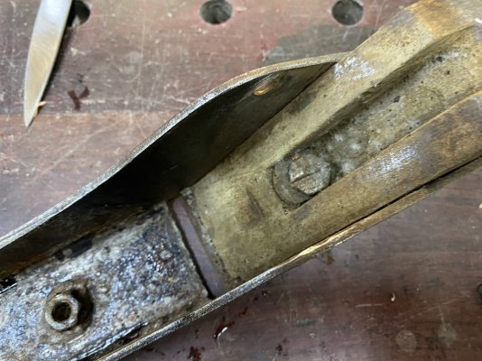

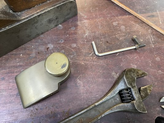

De voorste infill verwijdert deze was met een grote bout door de knop vastgezet op de schaaf ( moer vastgelast op bodem).

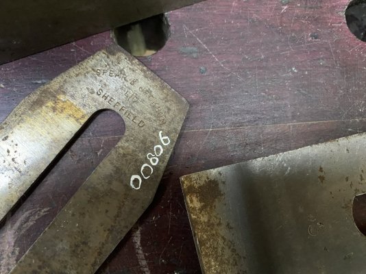

In de schaaf was een dubbel schaafmes gemonteerd. Het mes is van Spears en Jackson LTD, Sheffield. De keerbeitel komt van een Stanley schaaf af aan binnenzijde gesigneerd met een S
De dekbeitel is van massief brons of messing met een prachtig patina. De knop lijkt massief maar is opgebouwd en gesoldeerd. Bevestigd middels 2 imbus bouten.
De schaafbody is gelast van plaatstaal en heeft door de tijd ook een prachtig patina gekregen. Ik kan heel moeilijk inschatten wanneer deze schaaf gemaakt is. Maar ik vermoed jaren 50/60 van de vorige eeuw.

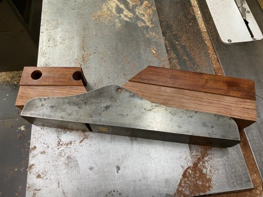

Heb de schaaf volledig ontdaan van der oude infills en aan de binnenzijde schoon geborsteld met een staal borstel.
De volgende stap is het maken van de infills, knop en handgreep.

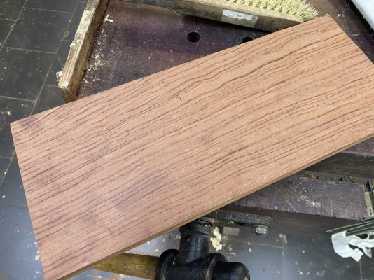

Jaren terug een keuken gebouwd voor een klant met een massief blad van Bubbinga, de uitval stukken van de spoelbak en de kookplaat had ik bewaart.

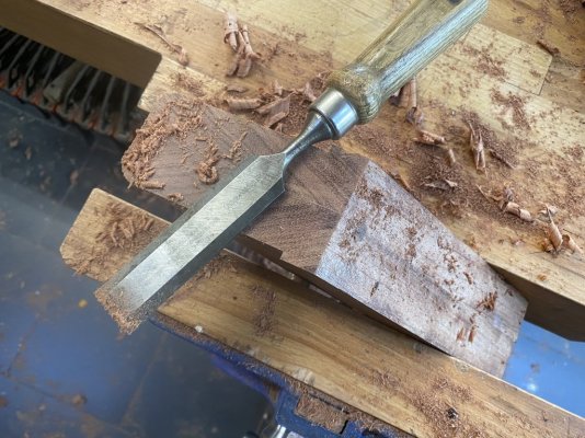

Dus prachtig hout om de schaaf mee op te bouwen. Hiertoe moest ik het hout wel verbreden want het was slechts 38mm dik en ik heb 65mm breedte nodig. Dus schaven en verlijmen. Het is zeer hard hout en moeilijk te schaven. De laatste gang met de 62 en de blunt chisel hierin gemonteerd. Werkt geweldig mooi met zeer fijne krullen.

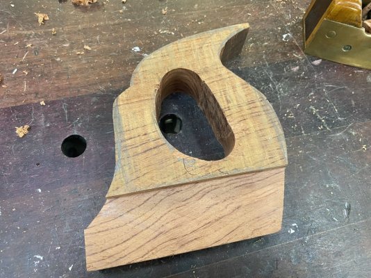

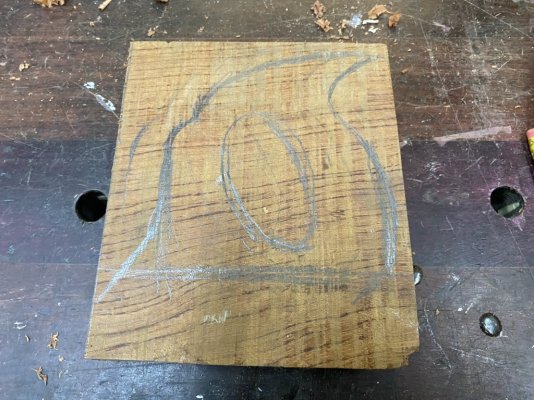

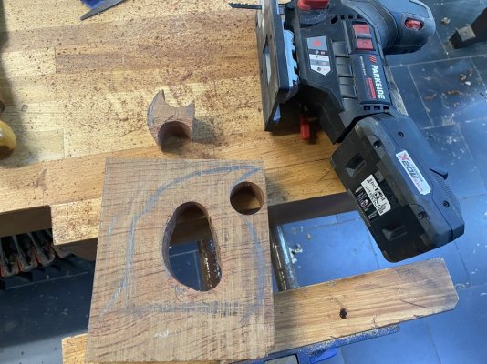

Terwijl de infills in de lijmklemmen staan, even snel de contouren van het handvat op een stuk Bubbinga uit getekend.

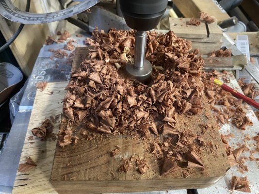

Positie van de gaten afgetekend. En hup naar de boor kolom en met een Forstner boor de gaten uitgeboord

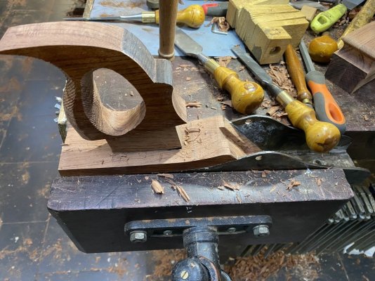

De volgende stap.

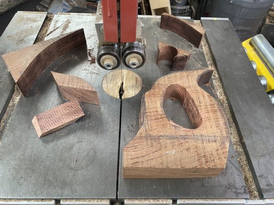

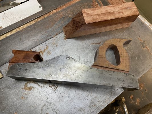

Met de Preformance het middenstuk losgezaagd en vervolgens de buiten zijden met de HBM lintzaag.

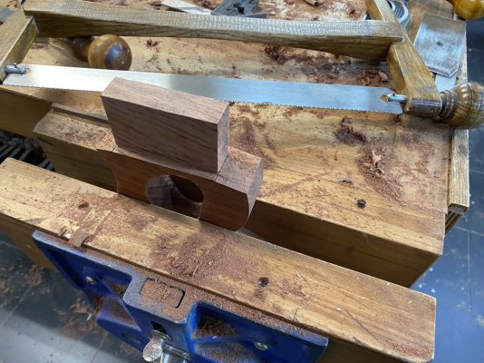

Daarna een borstlijn uitgezet en een pen gezaagd aan het beoogde handvat.
Van de infill het overtollige lijm verwijderd en vlak geschaafd met een verbouwde Stanley no 4.
De infill in 2 stukken gezaagd waarvan het achterste deel het bed van het schaafmes bevat deze is onder 47 graden gezaagd (Performance accu verstekzaag). Het voorste deel bevat de spaanafvoer deze is gezaagd wederom op de HBM lintzaag. Daarna borstlijnen uitgezet en inkrozingen gezaagd op de HBM zaagtafel.
Daarna pas schaven met de Luban shoulderplane.
Zo moet er ongeveer uit gaan zien.

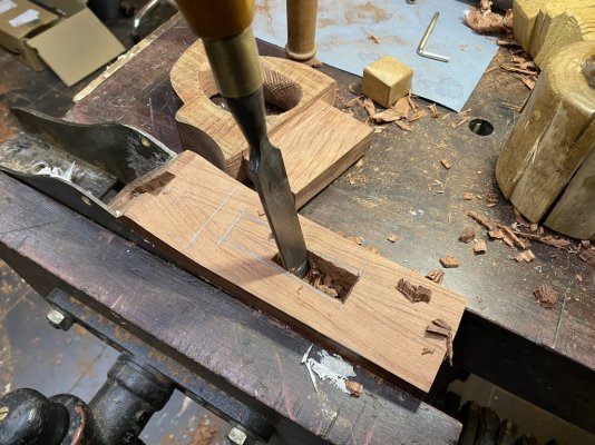

De voor infill is deels met de boorkolom uitgeboord.

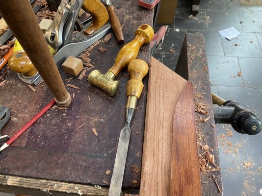

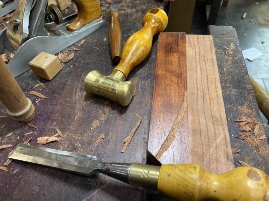

Het pas maken van de infill door de infill zo ver als mogelijk in de zool te tikken en dan met een steekpasser de contour aankrassen. Dan met de steekbeitel voorzichtig het overtollige hout weghalen. Net zo lang dat de infills passen.
Het kopse hout van het schaafbed en spaan afvoer met de Blunt chisel techniek vlak gestoken.
Van het handvat de pen gemenangeert.
Groetnis,

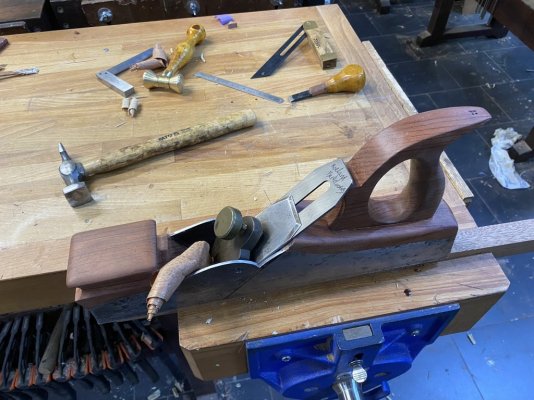

En we gaan weer verder.

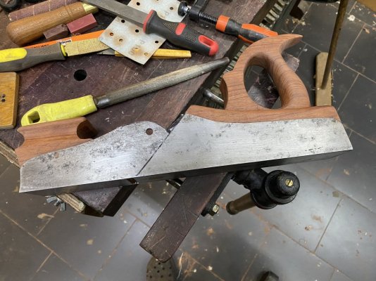

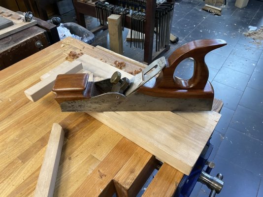

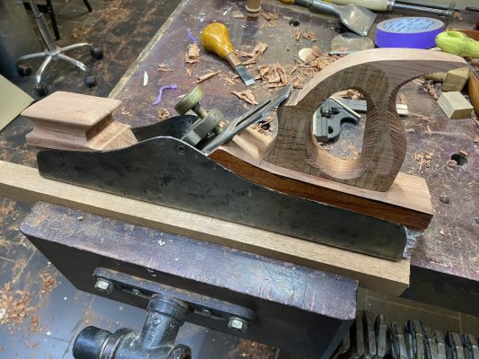

Inmiddels passen de infills en is de infill voor gevormd en de achterste infill in het schaafbed voorzien van een keep voor de vastzet schroef van de keerbeitel. Het geheel is verlijmd met een polymeerlijm.
Nadat de boel uit de klemmen is gehaald kan kan ik in de achterste infill het gat aftekenen voor de handgreep.
Nadat het gat is gestoken kan ik de pen van de handgreep pas schaven met de Luban shoulderplane.
Inmiddels handgreep achter verlijmd deze is door middel van houtraspen en vijlen vormgegeven.

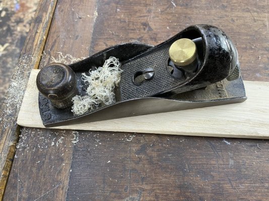

Ik heb een oude keerbeitel opgesnord en een nieuwe schaafbeitel geslepen om een eerste schaaftest te doen. In een later stadium krijgt deze schaaf een mooie oude schaafbeitel.
De eerste schaafstreken waren geen succes. De beitel klapperde oorzaak de dekbeitel is te hoog geplaatst en geeft zodoende te weinig druk op het beitel pakket. Waarschijnlijk een bouw foutje van de vorige bouwer.
Dit heb ik opgelost door de dekbeitel te laten zakken en van de nood een deugd gemaakt. Met de Performance accu decoupeer een inkeping gezaagd en afgewerkt met de vijl en zoetvijl. Nu word het al meer een traditionele infill schaaf.

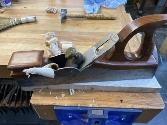

Dit schaaft een stuk beter zo geen geklapper meer. Het Bubbinga is afgewerkt met verbeterde hout olie en daarna in de shellack gezet. En vervolgens in de was gepolijst.
De schaaf is uitstekend geschikt voor het fijne soet werk maar ook voor op de futselplank. De schaaf heeft een hoog eigen gewicht en is 375mm lang bij een schaaf breedte van 60mm het schaafmes is 51mm breed
Het was een leuk project om te ondernemen en mijn inziens is de schaaf er beter van geworden en kloppen de verhoudingen wat meer.

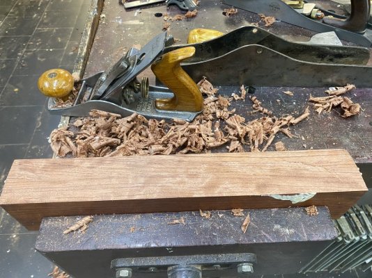

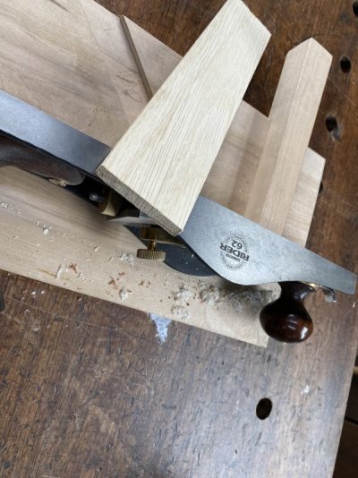

Je hebt het bij schaaf 62 over de blunt chisel techniek. Dat is een soort schrapen. Nu is vandaag mijn extra beitel voor de 62 binnen gekomen. Heb jij een foto hoe deze beitel eruit ziet en een indicatie van de slijphoek.
Je hebt dit al een keer vermeld, dacht ik, maar in heb het niet onthouden en kan het niet vinden.

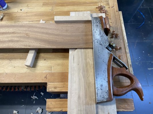

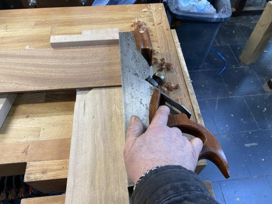

Mag ik daar dan meteen een andere vraag aanhangen, hoe goed werkt de blunt chisel schaaf op de futselplank met kops hout? Ik vind het opvallend dat Engelsen en Amerikanen er een low angle schaaf voor pakken en Duitsers juist een zoetschaaf met metalen zool (Bestosshobel, snijhoek ca. 50°)
12.323
3.453
Ik merk bij het meeste hout nauwelijks verschil in resultaat welke schaaf ik ook gebruik. Alleen bij zeer warrige soorten worden er soms vezels uitgetrokken. Toch is dit bij een net geslepen beitel en zeer geringe afname vaak zeer gering en als dit dan nog een keer de lijmzijde is vind ik het wel prima.
Verder is het afwachten wat Roeland hierover zegt.
Roeland
22 feb 2009
1.713
827
Akkrum

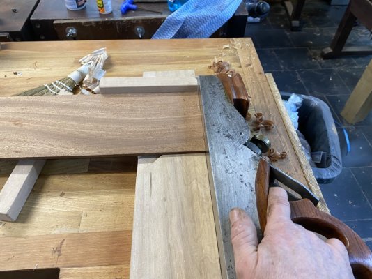

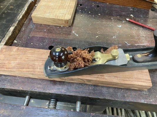

De Blunt chisel techniek is wel geschikt voor de futselplank maar alleen voor opsoeten en niet zo zeer voor haaks/haaks schaven. Omdat met de Blunt chisel techniek je heeel weinig maar afneemt.
En dat de Amerikanen en Engelsen alleen een lage hoekschaaf gebruiken klopt niet. Een midden en hoge hoek werd 30 jaar geleden veel vaker gebruikt. En tegenwoordig gebruikt Paul Sellers een normale no4 schaaf om te futselen. In Europa was een midden hoek of hoge hoek normaal op een futselplank. Wij gebruikte standaard de no5. En in Engeland infill schaven met een variëteit aan hoeken.
Een lage hoek schaaf is niet perse beter sterker nog als het scherpe eraf is presteerde ie veel minder als een midden hoekschaaf.

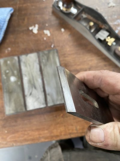

Wim,

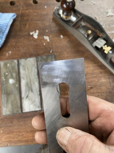

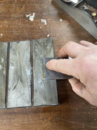

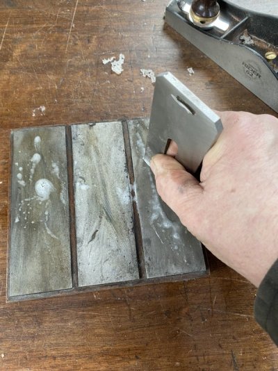

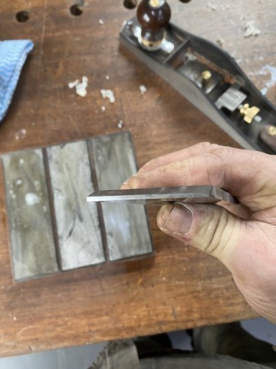

Als het goed is de beitel standaard op 25 graden geslepen. Door nu een vouw van 90 graden te slijpen t.o.v. De spiegel heb je een Blunt chisel.
De standtijd afhankelijk van het staal een 10 minuten. Dan simpel met, ik gebruik drie diamant plaatjes grof, fijn en super fijn, even met de hand over deze drie en eindigen met de spiegel. En je kunt weer voort. Word de “vouw” groter als de helft van de beitel dan de 25 graden vouw weer iets aanslijpen.
Dus geen braam aanzetten! Werkt perfect bij warrig hout,
Ik heb ook een Stanley 220 zo geprepareerd en een 60 en half. Die laatste gebruik ik niet zo vaak te klein om fijn te werken
