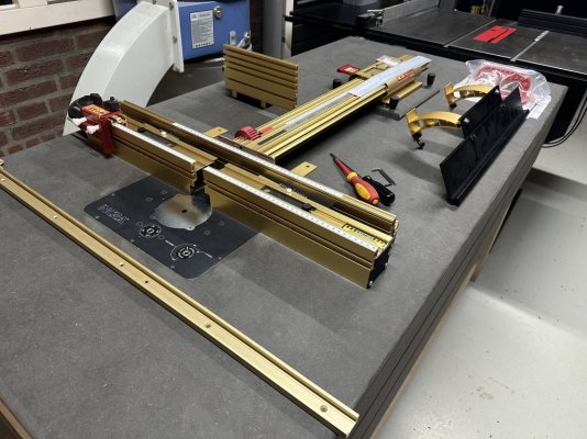

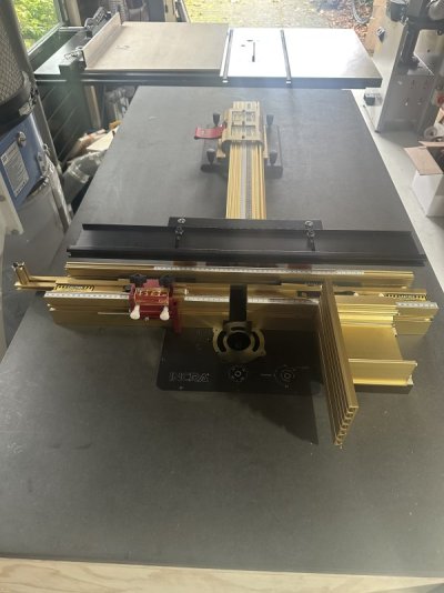

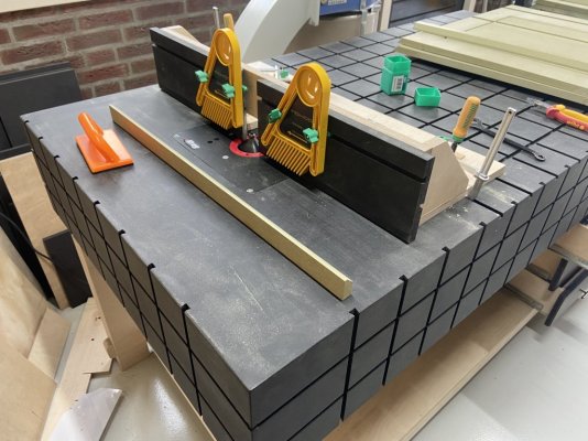

ondertussen een maandje verder...
De werkbank heeft een nieuw blad gekregen, dat had wat voeten in de aarde maar is goed gelukt.

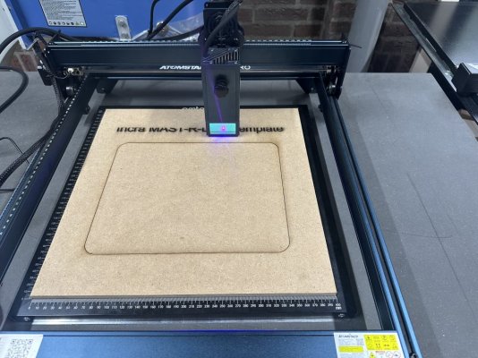

De AUKtools frees hangt in de lift en werkt goed. De externe bediening van het toerental is ideaal! Voor het uitfrezen van de lift heb ik met m'n laser een een template gemaakt.
(Vond dit veiliger aangezien de hoeken een flinke radius hebben (R19) en je niet zomaar vier stukken hout langs de plaat kan leggen met dubbelzijdig tape )
Van een forumlid nog een Cleansweep stofkast overgenomen die inmiddels ook onder de tafel hangt.
De LS positioner zit ook in elkaar maar heb 'm nog niet in gebruik genomen. Ben nog niet helemaal tevreden met de montage van de base plate. Ik heb vier M6 rampamoeren in de werkbank geboord, het zit weliswaar muurvast als ik de knoppen aandraai maar de MDF plaat begint wat speling te krijgen waar de boutjes doorheen gaan.
Ik heb ondertussen vier "Quaddogs base" besteld van benchdogs.co.uk. die rampamoeren gaan eruit en ga hetzelfde doen als "the Woodgrafter". Hopelijk is dit van de week binnen, mooi weekendprojectje. Ook hier maak ik wel weer een template voor met m'n laser.
Wanneer alles af is alleen nog even een microjig raster frezen in de incra track erin frezen.
Erg blij met de upgrade tot dusver.
