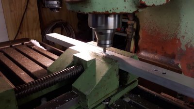

Vorige week een kleine upgrade gemaakt.
De geleider van de zaagtafel was ik al jaren niet erg tevreden over.
En een nieuwe van robland kostte een slordige 500 euries.
Bij banggood was ik voor 18 euro klaar en natuurlijk wat eigen werk.

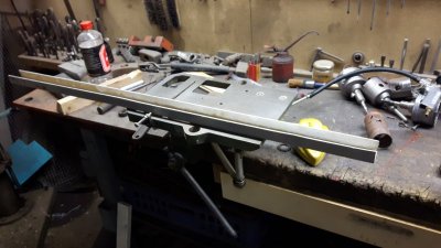

Zo was het, te laat met foto maken dus weer even op de plaats gelegd. Er zat een aanslag bij .
Aan de onderkant een sleufje freesen en een paar gaatjes.

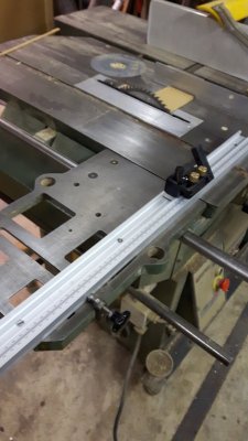

En het eindresultaat.
Ben erg tevreden alleen zit de uitlezing eigenlijk aan de verkeerde kant maar dat is gewoon even aanpassen.

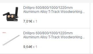

beste FredR,
zou je eventueel eens die link van banggood kunnen doorsturen: had graag zelfde aanpassing gedaan voor mijn Robland K26
alvast dank !
FredR
30 mei 2016
466
155
62
Sint Odilienberg
Beste jan,
Hierbij een screenshot van de bestelling.
Ik heb er een alu profiel onder gezet met een sleuf zodat ik ook in graden kan werken.
