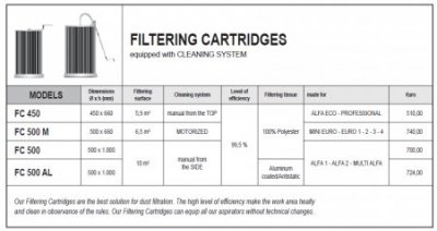

Alfarimini filters
Prijs kwaliteit zou ik denken dat de Wynn de bovenhand heeft. Spijtig genoeg is deze volgens mij niet beschikbaar in europa. ik vind het wel straf dat deze tot 0,5 micron zou filteren voor "maar" 188$ ter vergelijking met de overige filters.
Ik weet dat vele forumleden een HBM model 2 filter hebben en dat deze hen allemaal wel bevalt. Maar stel dat de holzmann, bernardo of de FM300B effectief beter filteren en een groter filteroppervlak hebben, dan lijkt de meerprijs het wel waard te zijn om naar die filters te kijken.
Dan heb je ook nog de alfarimini filters. Deze zijn een pak duurder (buiten budget natuurlijk). Zijn deze dan zoveel beter, ze hebben natuurlijk wel een groter filteroppervlak.
Als iemand meer/juistere info of ervaringen heeft over verschillende type filters, dan mogen deze gerust meegedeeld worden.

Het 'Wynn' filter ken ik zo niet, ze geven MERV 15 aan, wat onvoldoende is. Alfarimini is redelijk:99,5 % 0,2 tot 2 micron.
