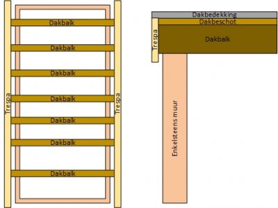

Even een begeleidend plaatje dan maar om een indruk te geven van de schuuropbouw.
Zoals ik net al zei is de schuur praktisch 'open' en dus is ventilatie volgens mij niet het probleem.
Echter roest en schimmelt alles nu onder m'n handen weg, ik zie niet in hoe nog meer ventilatie dat op zou gaan lossen.
Ter verduidelijking, tussen de dakbalken loopt het trespa door en dit stuk is dus helemaal open.
Denk dat het zeker een opening is van 2 á 3 cm en dat rondom dus dat zou toch voldoende ventilatie moeten zijn?

Ik ben geen ventilatie-expert, maar nu heb je alleen boven openingen. Probeer eens aan een kant wat ventilatiegaten te maken in de onderkant van je schuur. Nu blijft de lucht "onderin" je schuur nagenoeg stilstaan.

Zo is mijn schuur / garage ook gebouwd en ik heb geen schimmel, maar wel spinnen. Dat was volgens mijn vader altijd een goed teken in een huis, want dan was alles droog.
Ik sluit me ook aan bij MerkiMac. even met een steenboon een paar nette gaten boren, binnen en buiten voorzien van een net RVS rooster om het ongedierte buiten te houden en waarschijnlijk is je probleem dan opgelost.

Dan ga ik over 3 weken eens een paar stootvoegen doorboren om wat meer luchtstroom te creeëren. Zou er dan zelfs in de winter geen probleem meer moeten zijn met roest en schimmel? :confused:

Zolang de massa's (zoals metalen gereedschappen) achterblijven in het zich aanpassen van de heersende (ventilatie) temperatuur in de schuur, zal er elke keer bij opwarming vd schuur door de warmere ventilatieluchtstroom (welke minder vocht kan bevatten dan de nog aanwezige koude temperatuur in/rond de massa's), condens neerslaan op de nog koude aanwezige oppervlakken/massa's zoals metalen gereedschappen.
Dus alleen met ventileren heb je garantie tot aan de deur.
Wellicht kan je een gereedschapskast maken in de schuur en die goed isoleren en die op temperatuur houden dmv evt iets verwarmen. Ik deed dat "vroeger" heel simpel met een klein gloeilampje.
Voor de schimmel in je schuurhout/underlayment geld hetzelfde, maar dan in het groot...

Het gereedschap zal waarschijnlijk blijven roesten. Ventileer ook niet teveel! Onderin gaten maken is uiteraard een goed idee, maar bovenin kan er waarschijnlijk wel een hoop dicht.
