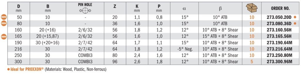

voor accu cirkelzaag machines is de trend om dunnere bladen te gebruiken (minder verspanen = langer zagen) dus er wel een groeiend aanbod maar meestal eerder D=165.
in D=190 komt deze in de buurt
#tanden Z=64, tandbreedte K=1,7
is mij niet helemaal duidelijk wat asgat B=30 (+20+16) betekent. iets als asgat 30mm en optioneel opvullingen 16 en 20 beschikbaar?
(ter aanvulling: kerf = breedte zaagsnede = breedte tand, niet breedte stamblad)
