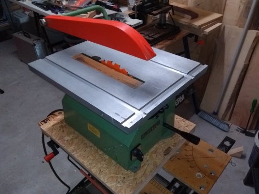

Ik heb sinds kort een 'nieuwe' zaagtafel van het merk Flottjet, type 90000.
Het is duitse degelijkheid uit het Roergebied, van enige tientallen jaren oud.
Gietaluminium huis en tafelblad, en een 3 fasen motor waar de zaag rechtstreeks op de as zit.

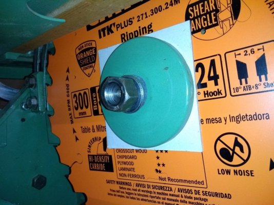

Bij het vastdraaien kom ik er achter dat ze in die tijd blijkbaar niet zulke dunne zaagbladen hadden: het blad klemt namelijk niet.
Het zaagblad zit tussen twee dikke aluminum ringen, doorsnee ongeveer 8 a10 cm, en wordt geklemd door een moer M24 die op de as wordt geschroefd.
Het uiteinde van de as is een stuk schroefdraad, verder naar de motor is de as rond en dikker: dat is voor het gat in het zaagblad (de vulring in dit geval).
De aluminium klem-ring heeft een gat voor de schroefdraad, en past niet om het dikkere stuk van de as.
Door het dunne zaagblad kan ik nu het zaagblad niet klemmen, omdat de schroefdraad 'te vroeg stopt'.
Ik kan het blad nog vrij om de as ronddraaien, wanneer ik het geheel handvast aandraai.
Vermoedelijk zal ik iets tussen die klemring en het zaagblad moeten stoppen, zodat ik wel goed kan klemmen.
De vraag is: wat zou ik daar voor kunnen gebruiken?
- houten plaatje: dat werkt, en gaat los zitten ben ik bang.
- een oude CD : gat groter maken ,maar kan dat kunststof kwaad tussen het aluminum van de ring en het zaagblad?
- iets anders?

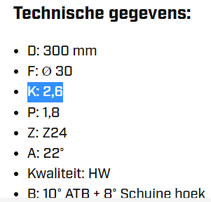

wat je uitspaart door de zaagbreedte, verlies je straks door het vlakken van de zaagsnede
volgens de technische gegevens zaag je 2,6 mm breed
bij standaardzagen zit dat rond 3,2 mm
die 0,6 mm verschil is budgettair draagbaar
wil je dat dunne zaagblad toch gebruiken, dan kan je ringen kopen voor een as van 30 mm
voor een paar euro's heb je een setje met verschillende diktes van 0,1 tot 1 mm

Ik heb een stuk grijsbord genomen.
en ook het spouwmes gechecked. Die is 2mm dik, dus zit tussen het blad en de tanddikte in.
Dit is hem dan.
Flottjet 90000, zaagtafeltje waar ook uitbreidingen aan vastgekoppeld kunnen worden. Hij moet nog vastgemaakt aan een onderstel, voor ik ga zagen.

Dat was voor het aandraaien van de moer, sorry voor de verwarring.
nu hij vast zit is de moer volledig om de schroefdraad van de as.
Het ging om het gat in de groene ring.
dat past niet om het dikkere stuk as, na de schroefdraad.
Door het karton klemt de groene schijf het blad nu wel vast.
TonP
31 mei 2020
364
138
Wil je een definitieve oplossing dan kun je de ring wat dieper uitsteken op de draaibank. Geeft meer klemming en geen gedoe met vulringen. Stukje karton zal niet bijdragen aan een zuivere zaagsnede….
10.166
3.628
Nu kan hij ook nog een gewoon zaagblad plaatsen, kwestie van het karton weghalen. Ik gebruik regelmatig kartonnen vulringen om bijvoorbeeld een bepaalde sleufbreedte te krijgen. Ik heb er nog nooit problemen mee gehad. En je kan er heel simpel een laagje van af halen als je groef net te breed is.
