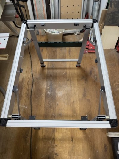

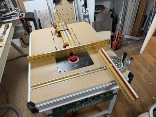

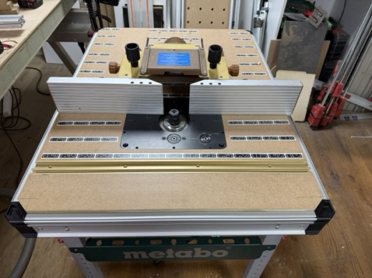

Wilde al lang een mooie freestafel maken voor mij Jessem Lift, uiteindelijk een combinatie gemaakt in een METABO MFT, die heeft een mooi stevig onderstel, is netjes geprijsd en genoeg plek voor alle onderdelen.
Wat zit er in:
* METABO MFT als basis
* Jessem Mast-r lift 2
* Jessem Pow-r tek motor
* INCRA LS 32" superfence
* INCRA Combinatie track
* INCRA Miter 1000
* En er kan ook een Scheppach Freesfeleider van een HF33 op, ook een topding.

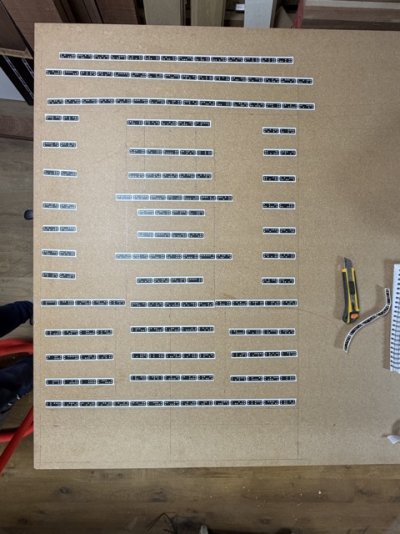

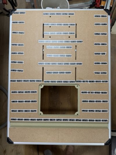

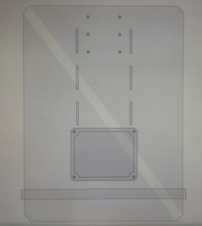

Getekend in Carve en daarna overgezet naar Studio en zo naar de Shaper.
En het uiteindelijke resultaat. Alles netjes vastgezet met inschroef bussen, daarmee supervast en supergoed op zijn plek. Heerlijk tafeltje, met de LS kun je 100% herhaalbaar werken en op de 0,01mm nauwkeurig afstellen als je wil.
