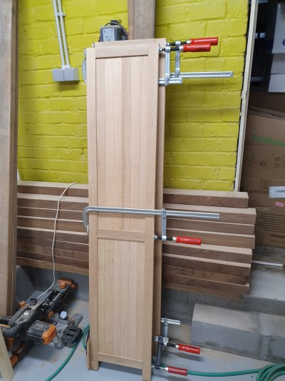

Hallo allemaal,
Heb de afgelopen dagen gewerkt aan een kamerscherm in eik waarbij ik de panelen gemaakt heb in eiken latjes adhv tanden en groeven. Bij het uittekenen had ik rekening gehouden om tussen elk latje een speling van 1mm te voorzien voor uitzetting op de vangen. Toch was ik verrast toen ik eenmaal de tand en groef gemaakt had (heb een scm combine), ik zag dat de tand per definitie een speling laat in de groef.
Ik vraag me nu dus af: is het eigenlijk nodig om een speling te laten bij tand en groef panelen, of is het eigenlijk de bedoeling om enige speling binnen in de groef op de vangen?
Alvast bedankt,

De tand en groeg heb ik gemaakt met een universele freeskop met profielmessen. Bij het verwisselen van de messen heb ik de positionering van de geleiders niet verandert dus het is inderdaad zo dat mijn tandprofielmes minder wegneemt dan hetgroefprofielmes. Maar is dit eigenlijk normaal? Zo ja, is dit om uitzet op te vangen? Als dit zo is dan moet ik geen bijkomende voeg voorzien tussen de individuele latjes denk ik.

tand & groef maak ik tegenwoordig met een lange onderlip langs de groefkant, zodat ik de planken blind kan plaatsen
die profielmessen gebruik ik sinds jaren niet meer
maar ik denk dat elke mes doelbewust asymmetrisch (boven- x onderkant) gemaakt is
daardoor kan je de planken langs 1 zijde volledig tegen mekaar aansluiten
je kan dat proefondervindelijk vaststellen of met een schuifpasser uitmeten
ja dus
ik verwacht dat je hout nu binnen sowieso nog zal krimpen

Bij mijn flury messen passen de messing en groef strak in elkaar. Ik stel de langsgeleider zo af dat de messen ook de zijkant van het hout strijken. Als ik de messen goed op hoogte stel, zodat ze in het midden van de plank staan, kan ik de planken draaien en dan passen ze ook goed.

@chevy66 , ik veronderstel dat je dan of een spatie laat tussen je planken? Of zorg je er soms ook gewoon voor dat de tand minder diep is dan je groef enje laat de planken daarna strak aansluiten?

ivm jouw ontwerp
in welke mate de opbouw reeds definitief is, weet ik niet
toch een vraag: hoe wil je de opbouw + het uitzicht ?
ipv een losse tand&groef, zou je die ook kunnen verlijmen, en nadien door de vandikte steken
de groef in de randen moet dan de uitzetting/krimp opvangen
dat betekent dat je het paneel niet met een lak af kan werken, want die gaat barsten
of je wilt expliciet de groef tussen de planken zien, maar ook dan kan je nog lijmen
