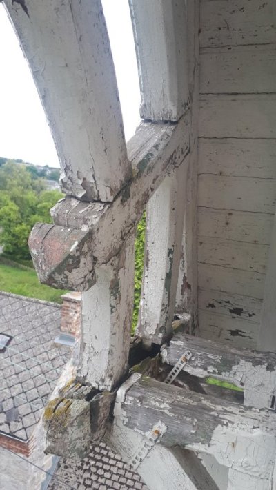

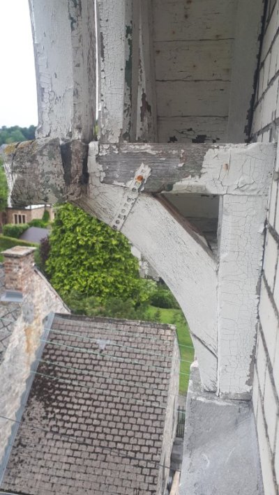

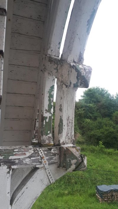

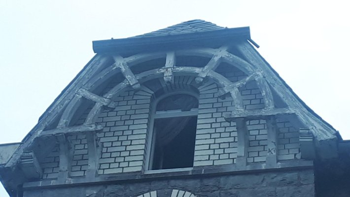

Dag Allemaal,
Ik zou deze constructie, ofwel volledig willen vervangen, ofwel de rotte stukken vervangen. De 2e week van september wordt er een stelling geplaatst en dan weet ik meer. Maar zoals je kan zien op de foto's zijn de onderste regels of liggers al volledig doorgerot.
De vraag is, hoe begin ik hieraan? Heeft iemand dit ooit al eens gedaan en kan die mij verder op weg helpen? Of is dit al eens behandeld geweest in een topic? Of kennen jullie iemand? Of filmpjes op youtube die mij verder helpen? Of kennen jullie een forum waar dit soort constructies aan bod komen?
Concrete vragen waar momenteel mee zit zijn bvb ; Is het een dragende constructie ( ik ga er voorlopig van uit van niet) Teken ik de balken over op nieuw hout, of teken ik eerst alles uit in sketchup en vertrek ik van die tekening? Of teken ik alles uit 1 op 1 ?.......
Alvast bedankt voor het meedenken en jullie steun.
Bart

heeft duidelijk zijn tijd gehad
zelf zou ik het helemaal vernieuwen, op voorwaarde dat je het er van onder kan halen, zonder het dak neer te laten komen
ik zou mijn vraag bij monumentenzorg neerleggen, in de hoop dat die zo vriendelijk zijn om jou raad te geven
er zijn ook bedrijven die zich in dit type werk specialiseren

Ik zou de onderdelen demonteren en alleen wat verrot is een op een namaken. Zo vanaf de foto's lijkt het hout vooral kaal te zijn. De echt verrotte delen zijn er niet zo veel. Dat oude hout is over het algemeen van een veel betere kwaliteit, dan wat je nu nieuw kan kopen. Voor de vervanging van de rotte delen, zou ik ook op zoek gaan naar een oude grenen balk waar je de nieuwe delen uit kan halen.

Die bedrijven kunnen we niet betalen, vandaar dat ik het zelf ga doen. en de subsidie die we ervoor kregen was ook minimaal.

Ik weet niet hoe het met die muur erachter zit, maar die lijkt me duidelijk jonger dan het houtwerk? Is wellicht van belang voor de overweging hoe de constructie in elkaar zit?
alles is van dezelfde tijd 1914. Het is een huis in 'Mosan' stijl, typisch voor de Waalse Maasvallei
Zo denk ik er ook over, heel de boel eraf, het overhangend dak stippen en de verotte delen vervangen.
alleen heb ik de juiste secties hout niet liggen, dus ik dacht ze te vervangen in Lariks, Lork.

Mee eens, ik heb onlangs bij een vriend van mij de dakkapel gerestaureerd. Die zag er vanaf de begane grond behoorlijk gehavend uit. De aannemer gaf op afstand een indicatie van €7.000,— voor vervanging. We zijn toen zelf maar eens op onderzoek uitgegaan en met de priem het haveloze geheel onderzocht, toen bleek dat er maar 1 deel van de dorpel echt verrot was. Deze deels gehalveerd en een nieuw deel ingelijmd met Woodmax. Enkele overige delen met houtrotvuller opgelost. De ramen vervangen door een nieuw raam met HR++ glas. Verder weer goed schilderwerk en ziet het er weer puik uit! Kosten nu minder dan €500,— Het 90 jaar oude grenenhout van de kozijnen was in prima staat, veel harsrijk kwaliteitshout.
Conclusie: eerst maar eens goed onderzoeken met de priem!

Zoals op de foto te zien is liggen er leien op gespijkerd op het dakbeschot ( roestpuntjes), wat gebeurt hier mee als je de constructie gaat vervangen. Je breekt onherroepelijk stukken dakbeschot weg als je niet oppast, met de daarbij behorende leien. Let op, zijn het natuur of kunst leien ( asbest gevaar).
Ik zou in ieder geval eerst onderzoeken wat werkelijk rot is en dan deze delen vervangen voor nieuw. Ook evt kiezen voor de zelfde houtsoort(-en)…. Dit ivm de authenticiteit.
Als de buitenkant zacht is wil het niet zeggen dat alles rot is. Eerst de oude verf eraf en daarna verder zien.
Succes, probeer authentiek te blijven….

Ik denk dat het zeker wel een dragende constructie is. En het zal toch wel pen en gat verbindingen zijn. Je kan een hoop met schroeven, ik denk dat je dit helemaal opnieuw moet opbouwen.
En verder zou ik de delen overtrekken op plaatmateriaal, en van daar uit mallen maken.

Zonder betere foto's blijft het wat gokken, maar het lijken vooral de 2 liggende delen die weggerot zijn. Daardoor zijn de houtverbindingen een beetje uit elkaar gezakt. Omdat er geen balken in de gevel lijken te zijn ingemetseld, heb je goede kans dat er gesmede ankerstangen in of door de muur zitten, waar die stoelen mee vast zitten. Het metselwerk is niet uit elkaar gedrukt door roest, dus dat is een goed teken. Door de grote overstek zit alles redelijk beschermd. Lariks moet je gebruiken voor een schutting. Hier heb je oud fijn geringd grenen voor nodig. Zitten er geen sloopbedrijven bij je in de buurt?

Dankjewel voor de tips Fons, ga ik zeker doen!

Er liggen natuurleien op. In het beste geval kan ik het bovenste deel laten hangen door het op te spannen en te stutten en moet ik alleen de onderste delen vervangen. Misschien moet ik de tip, om op zoek te gaan naar oud hout toch ter harte nemen, ook omwille van de authenticiteit.
