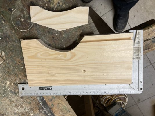

bij het bouwen van eekhoorn voedertafeltjes, maken we ‘circkelvormige’ uitsparingen in de zijkanten. Nu gebeurt dat met een bandzaag maar dat resulteert in soms ruwe vormen. IMG_4550.jpeg
De vraag; kan dit, op een veilige, manier met een toppie door die stukjen te laten invallen op de frees ?

Kan uiteraard, met gebruik van een stop om terugslagen te voorkomen... Maar waarom zou je het niet doen met een freessjabloon en bovenfrees of bovenfreestafel?

Dit lijkt me voor een topie ook wel heel veel hout om in 1 stap weg te frezen.
13.270
3.954
Waarom zaag je ze niet grof voor met de lintzaag en dan op een gewone freestafel. Een mal maken met 2 snelklemmen en twee handvaten erop. Kopieerfrees erin en gaan.
5.051
1.404
Naar mijn mening is het antwoord neen. Te gevaarlijk als lijf en leden je lief zijn.
Invallen met de toupie kan (Tuoh heeft daar ooit iets over geschreven), maar het stuk moet lang genoeg zijn zodat je het goed kan beheersen. En je mag NOOIT terug trekken, je moet dus in ieder geval een stukje vooruit. Trek je het werkstuk naar achter zal de frees gegarandeerd happen en vliegen de stukken in het rond.
Dat is het alternatief, maar topie staat er, en tafel moet in elkaar geflanst worden en een plaats vinden (werk vindt plaats bij een ander)
