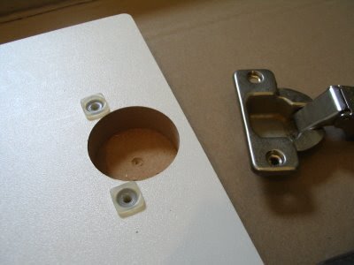

Ik heb geen ervaring met frezen. Maar ik ben fronten aan het maken voor (ikea) kasten en wil de bestaande deurtjes namaken, zodat ik wel gewoon de ikea scharnieren kan gebruiken. Ik wil dus dezelfde uitsparingen maken zoals deze in ikea deurtjes zitten. Hoe pak ik dit het best aan?

http://www.rockler.com/rockler-concealed-hinge-router-jig-it
Dit is een handige mal voor het maken van scharniergaten. Wel even opletten dat je de goede kopieerring en frees erbij gebruikt. Mal voorziet ook al in de goede plek voor de schroefgaatjes voor Blum scharnieren. En voor zover ik weet zijn de IKEA scharnieren ook van Blum, dus dat komt goed uit ;)
Zonder zo'n mal kan het ook, maar is het een kwestie van heel precies meten.

Ronald L, die heetten euro schroeven. Maar inderdaad, je hoeft die niet te gebruiken. Even alle gaten 35 mm gaten boren. Dan alle scharnieren erin. Aan de 'binnenkant' van het scharnier een lange lat die je tegen alle scharnieren op het deurtje kan leggen. Deze zorgt ervoor dat alle scharnieren haaks en recht tov elkaar zitten. Dan vastschroeven en afhangen.
