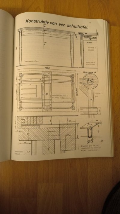

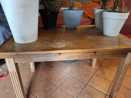

Ik heb zelf een uitschuif tafel in de schuur staan die erg veel lijkt op die uit het handboek van Bert. Wordt alleen ingezet gebruikt bij etentjes. Is een solide constructie, staat stevig ook wanneer de onderbladen uitgeschoven zijn.
Kan er wat foto's van maken als je daarin geïnteresseerd bent.
5.920
2.970
Heb je wat aan dit topic?

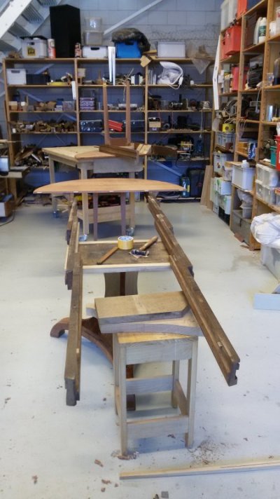

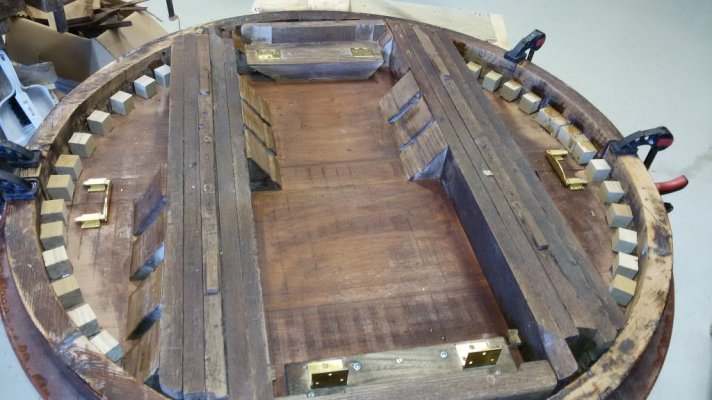

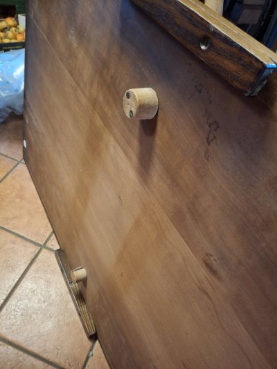

De geleiders heten coulissen, zijn zelf te maken van hout, meestal eiken. Ze hebben een zwaluwstaart profiel + een tweede rechthoekig profiel voor de stop.

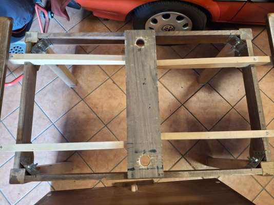

Ja graag, ik ken een variant waar de onderbladen loszitten, maar als ik het goed lees zitten deze 'vast'. Dat wil zeggen je kan ze niet zomaar van de tafel lostrekken.
Scirocco1
2 jan 2014
320
46

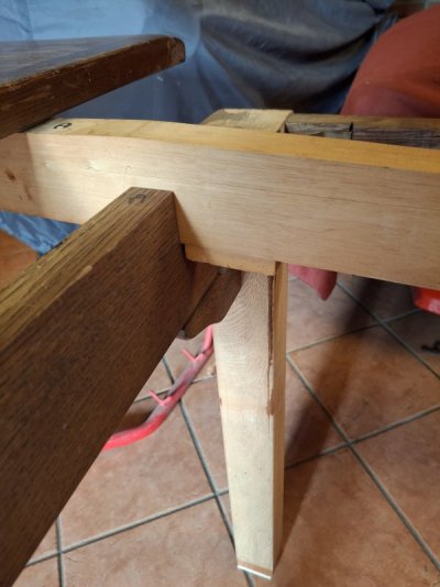

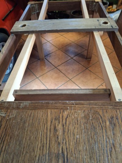

Aan de geleiders zitten 'nokken' waardoor je bladen er niet niet onbedoeld kunt uittrekken, je kan het onderblad er wel uittrekken door deze bewust over de nokken te kantelen.
De onderbladen en bovenblad liggen in principe allemaal los op elkaar en kunnen eenvoudig afgenomen worden.

Bij dezen
    158,6 KB · Weergaven: 17
    120,9 KB · Weergaven: 16
    161,9 KB · Weergaven: 18
Waarderingen: stvno

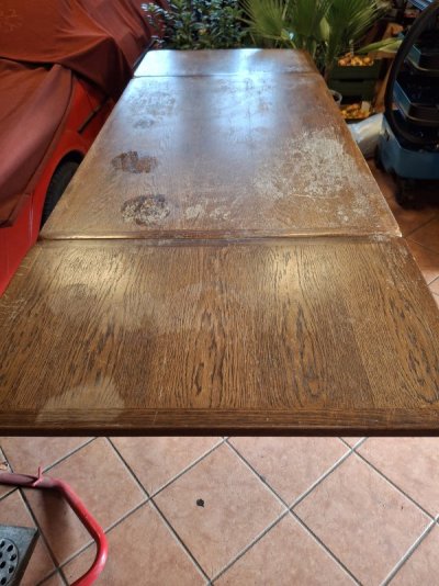

En nog een paar
    110,6 KB · Weergaven: 15
    71,9 KB · Weergaven: 16
    75,6 KB · Weergaven: 19
Waarderingen: stvno

Dankjewel, nu snap ik de nokken. Best een eenvoudige oplossing.
Dank ook de rest van de mensen, genoeg stof om over na te denken. Komende tijd maar eens achter de tekentafel plaats nemen en kijken waar ik op uit kom.

Tafel heb 3 jaar geleden gratis opgehaald vlak voor de kerst, toen ik voor het kerstdiner 13 personen aan tafel moest krijgen.
Super stevige, solide tafel.
