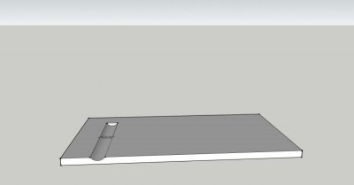

Om het te verduidelijken voeg ik een schetsje bij.

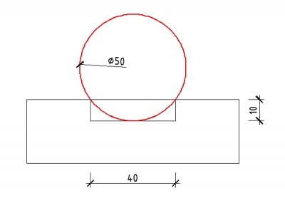

Hier een tekeningetje voor de uitholling waarvan de rode lijn het zaagblad zou moeten zijn.
Een zaagblad van diameter 50 mm is toch heel klein.
Bestaat dit?
Groetjes Sirjacobs Didier.

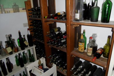

SAM_0323.jpgTotaal andere oplossing voor de luie houtbewerker is om de vakken in de kast 47 cm breed te maken. Bijna alle types wijnflessen kunnen stabiel tot vrij stabiel opgeborgen worden.
