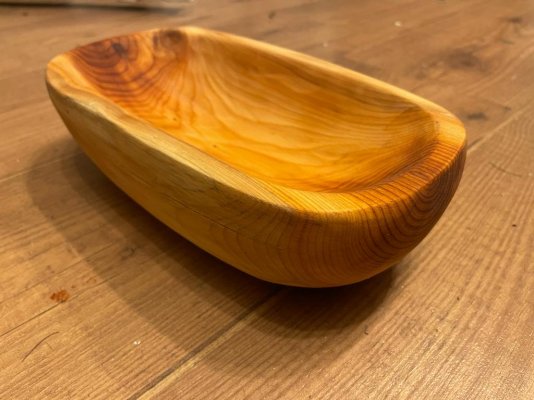

Ik wilde een stuk taxus stam uithollen. De foto's zijn het resultaat.
De problemen waar ik tegenaan liep (taxus heeft 3 jaar gedroogd (20 cm doorsnee)
  • het hout was te droog om met de hand te snijden.
  • het hout ging scheuren, terwijl ik dacht dat ik de kern er toch wel uit had gehaald.
  • Het hout was te smal om met de saburtooth houtrasp te schuren of met de lamelschuurschijf.
  • de scheur aan de onderkant wordt aan de binnenkant zichtbaar.
de foto's.

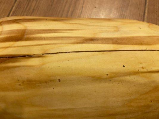

de scheur

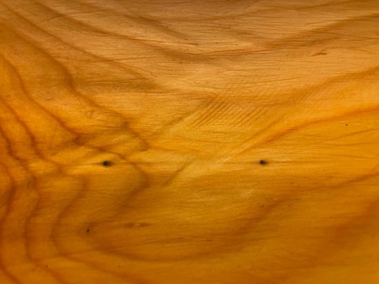

de puntjes zijn het eerste begin van de scheur die er doorheen komt. (ik had geen zin meer om de binnenkant met de hand glad te schuren).

Tja, Taxus heeft wel een faam om makkelijk te scheuren dus een andere houtsoort is wellicht een betere aanpak.. In je verhaal is het mij niet helemaal duidelijk of het begon met scheuren terwijl je ermee aan het werk was? Ik zou verwachten dat dat al eerder begonnen is.

Taxus scheurt vaak. Toch heb ik er bij het draaien nauwelijks last van. Ja de scheur moet worden gevuld.
