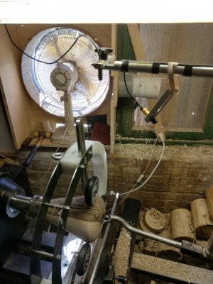

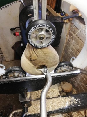

Sinds kort gebruik ik een camera op mijn uitholsysteem om Holle vormen (nat) voor te draaien.
Ik gebruik het tot nu toe alleen nog maar om voor te draaien omdat deze opstelling niet nauwkeurig genoeg is om een mooie dunne wand te maken.
Dit komt voornamelijk omdat de camera een goedkoop dingetje uit China is en de resolutie te laag is om in te zoomen.
Als er mensen zijn die een tip hebben voor een betere (betaalbare) camera hoor ik dit graag.
Nadraaien doe ik dan met de laserpunt omdat dit zeer nauwkeurig is.
Hieronder een klein filmpje waar het systeem in actie is te zien. Nogmaals beeld is niet al te best maar het werkt.
<font face="Verdana,Arial,Tahoma,Calibri,Geneva,sans-serif">
Hier onder ook nog een aantal fotos
Foto 1 + 2 is de opstelling te zien

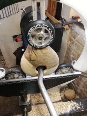

Foto 3 zo ziet het er dan uit op de laptop. Ik heb op het scherm een stuk huishoudfolie gedaan zodat ik met zwarte stift de plaats van het mesje kan markeren.

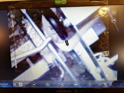

Foto 4 hier ben ik al een stukje naar binnen gegaan

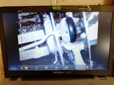

Foto 5 het zelfde stukje naar binnen alleen dan gezien op de laptop (beeld in spiegelbeeld. Hoe dat kan weet ik niet
