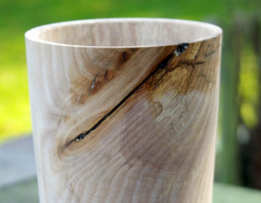

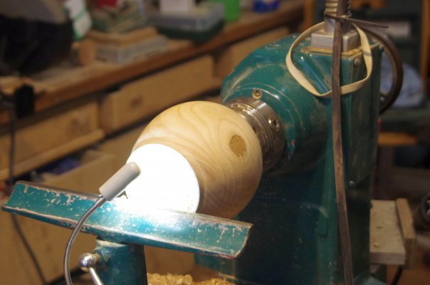

Ik ben voor het eerst aan het uithollen en kom ook wat scheuren tegen.
Ik zal mijn voortgang plaatsen en als iemand ideeën heb, graag.
De grootste urn heb ik al vragen gezet en ik ben ook bezig met 2 kleinere.

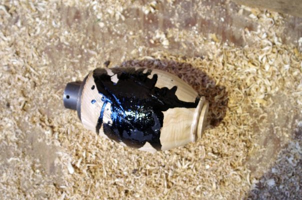

het plan is om de scheuren met zwarte hars vol te gieten, want met Cellocol lukte mij dit niet.

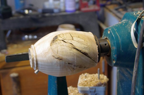

kleine no 1
Kleine no. 2
Of het met no. 2 goed komt weet ik niet, maar als het goed gaat kon het wel eens mooi worden.

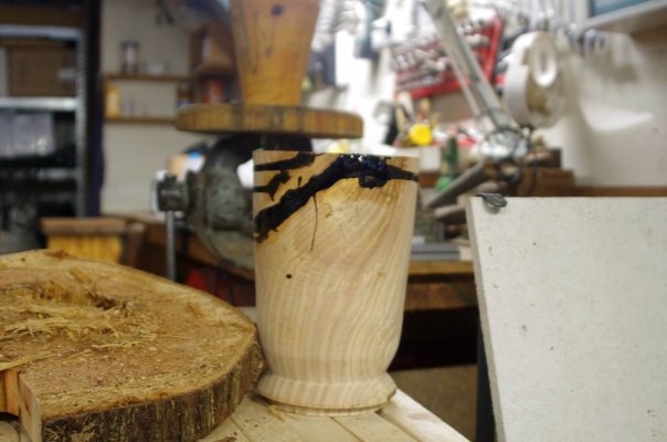

Een goede laag epoxy kan alles redden. De vraag is alleen hoeveel epoxy jij nog mooi vindt voor je eindresultaat. Vaak met wat zwart pigment zie je er niet enorm veel van omdat de plekken/scheuren toch al vaak donker van kleur zijn.

Met epoxy is alles gevild en aan elkaar gelijmd, dat is wat ik in gedachte heb.

Wat ik voor dit soort scheuren graag gebruik is de transparante 2 componentenlijm van de Hema, mengen op een plastic doosje, wat zwart pigment van een kunstenaarsbenodigdhedenwinkel er door heen (fijn gemalen roet, volgens mij) en je hebt een kleine hoeveelheid zwarte lijm/epoxy. Voordeel voor mij is dat je gemakkelijke kleinere hoeveelheden maakt zonder maatbeker, dat de aangebroken verpakking lang (maanden) houdbaar is en dat het prima lijmt. Niet dun genoeg? Even de verfbrander er op om het warm te maken en het trekt er in als water.

Jurriaan, is ook een goed idéé.
Dit is de stand van zaken tot nu toe.
En nu schuren en/of draaien het overtollige eraf halen.

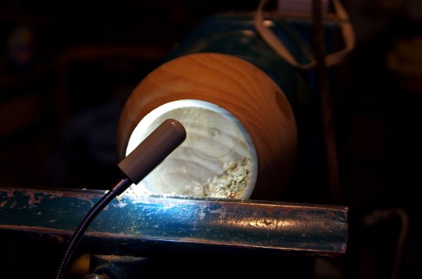

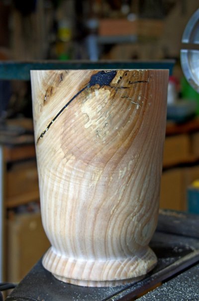

De grote urn is afgedraaid en geschuurd, ik ga proberen of ik de binnenkant netter kan krijgen.
Urn no 1 is klaar op afwerken na.
Gemaakt van prunus met een hoedje van gouden regen

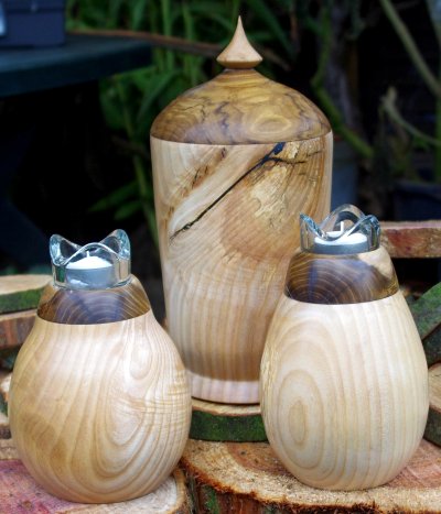

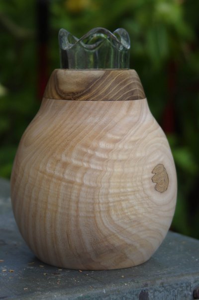

Ze zijn alle 3 klaar.
Ze zijn gemaakt van Prunus en gouden regen en de grote heeft een puntje van meidoorn.

De Haan erg mooi gedaan. Mooie tekening in het hout. De vorm van de urn is niet geheel mijn smaak. Ik vind hem iets te zwaar. Met name de voet. Dit is echter mijn smaak. En ik hoef er gelukkig niet in te liggen. ;)

De vorm stond ongeveer vast.
Heb in het verleden voor mijn kinderen een urn gemaakt, hij moest daar op lijken

Als de scheuren niet al te groot zijn gebruik ik ook nog weleens secondenlijm en koffiegrom, goedkoper en sneller dan epoxy etc.

heel mooi gedaan. ik gebruik wel eens milliput voor de iets grotere scheuren, dat heb je in verschillende kleuren waaronder ook zwart. Ik moet het binnenkort ook weer aanspreken voor een nat gedraaide robinia schaal, die helaas ook barsten begint te vertonen...
