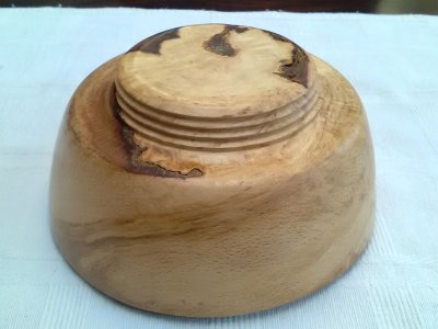

Nadat het stuk hout uit de draaibank was gevlogen toch maar eens de vierklauw gebruiken om het beter te klemmen en verder te kunnen bewerken.

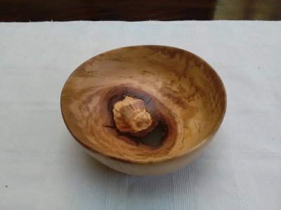

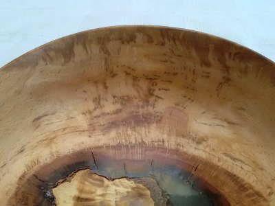

Het uiteindelijke resultaat was een kom met een gat onder in, ( knobbel was dus rot of gewoon hol ), nu had ik ook nog nooit epoxy gebruikt dus ......
Deze kom moest er aan geloven, het gat gevuld met epoxy en 2 dagen later geprobeerd uit te draaien.
Natuurlijk had ik het epoxy binnen gedaan en natuurlijk op de CV radiator gelegd want een hogere temperatuur geeft een beter resultaat .��

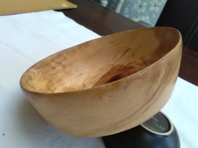

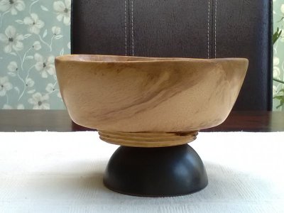

Alleen nu ik hem weer op spande bleek hij dus zo krom als een hoepel, wat had ik ook anders gedacht met nat hout.
Toch is me gelukt om er iets van een kom aan over te houden, natuurlijk niet perfect en zeer amateuristisch maar toch, het is een kom.
Als ik kijk welk een structuur, kleur en tekening dit hout heeft kan ik er echt van genieten..
